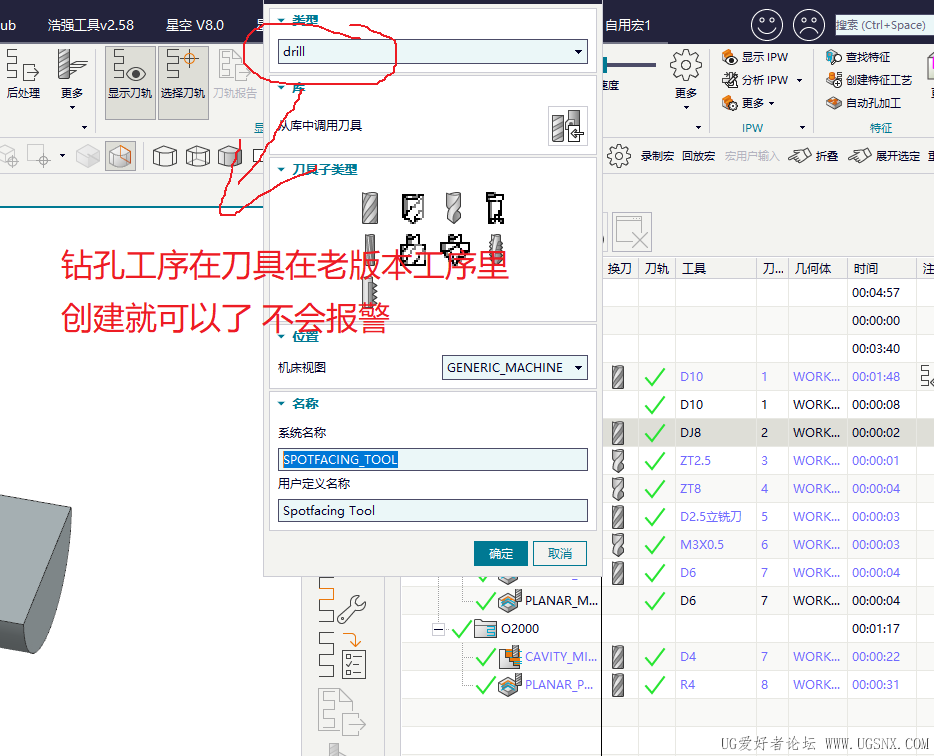

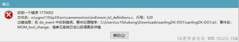

咋用不了?新版本和就版本都是这个报错,啥情况?

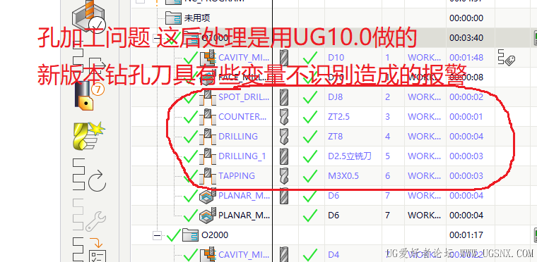

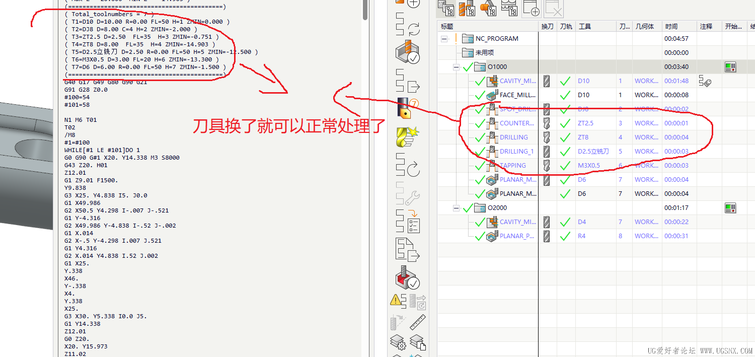

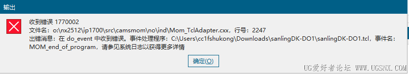

有时候可以,有时候不行,同一个图档,上一个程序组不行,下一个程序组又可以,都是MOM_end_of_program报警,这个好像是程序加工时间,不知道啥情况?上图了,你看看。

按照我图片来就可以了
