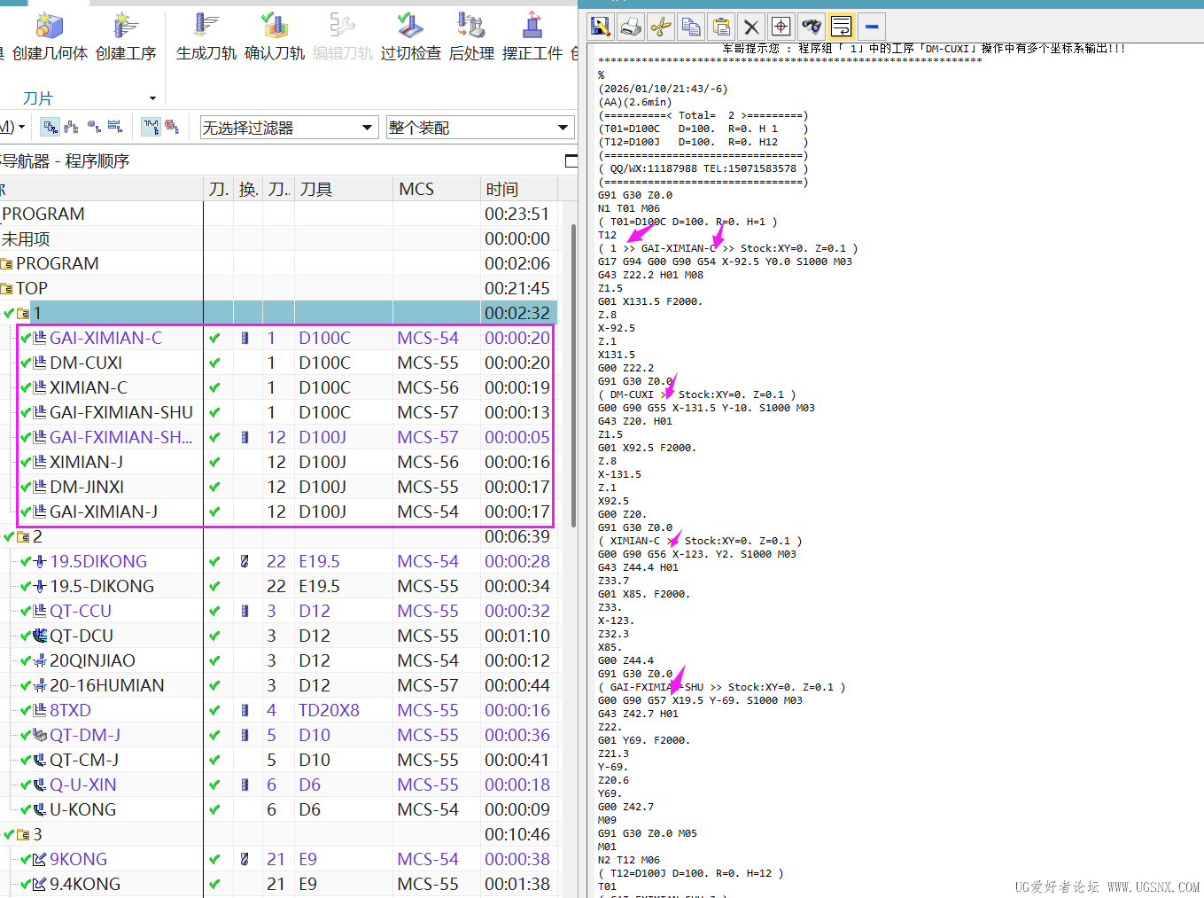

楼主: 秋风5685
[分享] 支持六个系统共用后处理

 楼主| 发表于 2026-1-11 13:14:19 来自手机 | 显示全部楼层
xx1314365 发表于 2026-1-10 22:29
你这后处理我打开看了,有时间和使用次数限制
能打开你就删掉就好了啊🤣

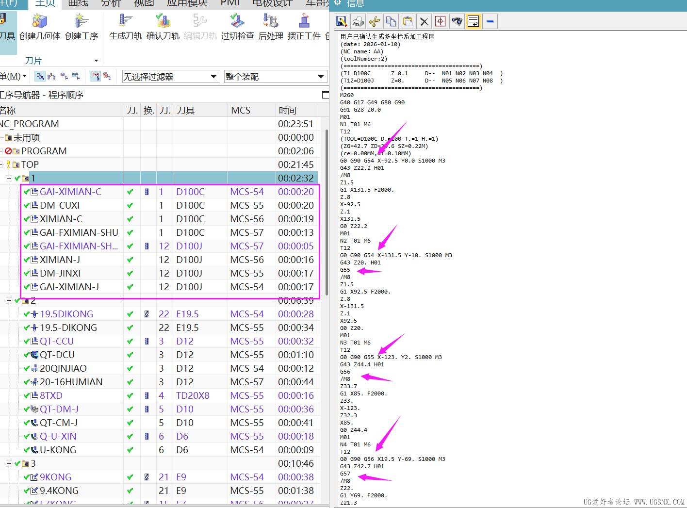

 楼主| 发表于 2026-1-11 13:16:08 来自手机 | 显示全部楼层
pmjxc 发表于 2026-1-10 21:43
后处理不错,提取了刀具N号功能,不过在提取别的功能时发现一个问题,多个坐标输出时程序不对
不支持这样一个组下的多坐标!这种修改也简单!修改一下就好了

 楼主| 发表于 2026-1-12 08:28:49 | 显示全部楼层
把坐标系定制命令 放到程序开始或者刀轨开始就可以了
