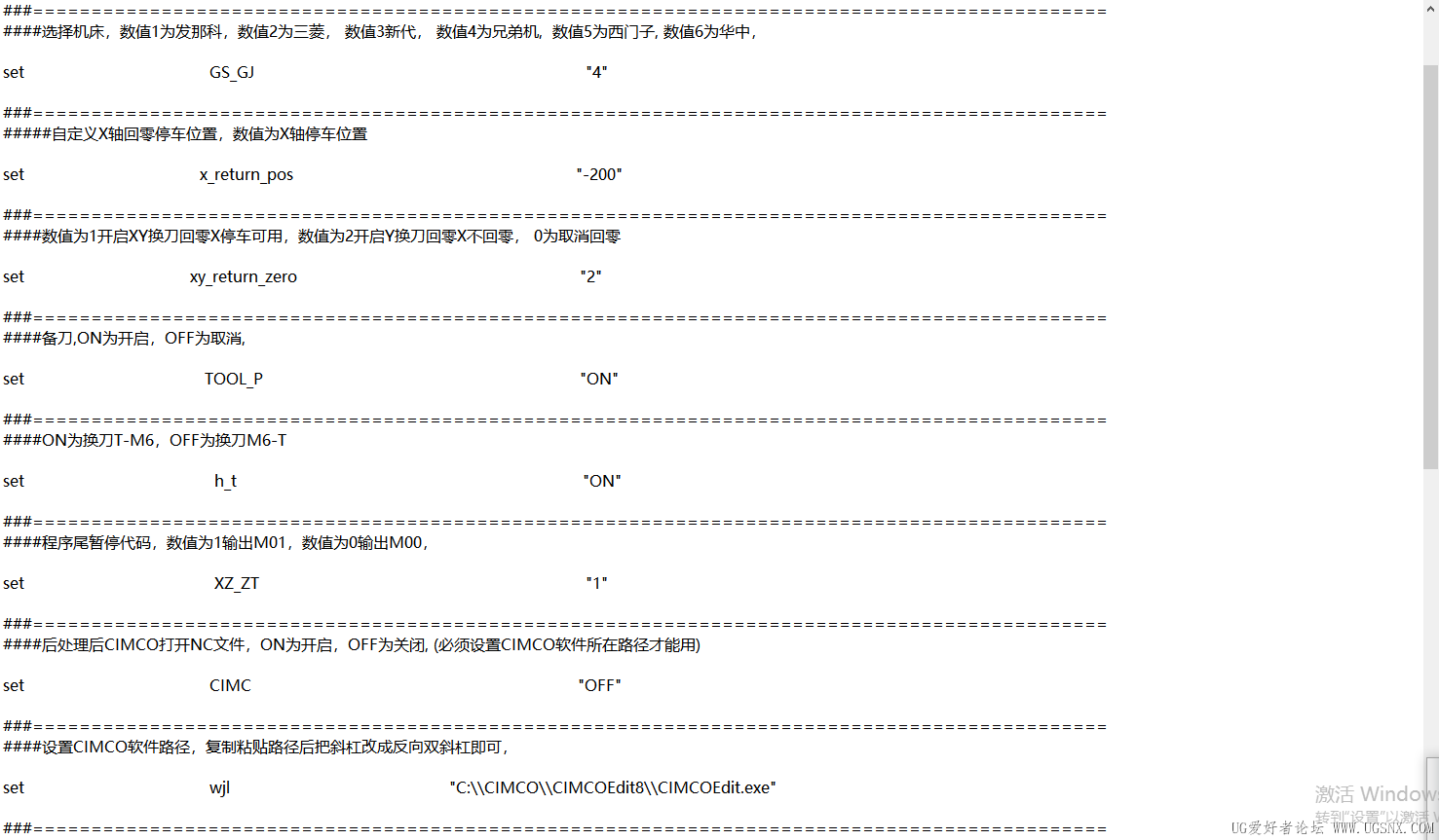

配置表中可直接选择系统!支持6个系统发那科,三菱,新代,兄弟机,  西门子, 华中,后处理无加密!可按自己习惯自行更改!

三轴加工中心

感谢分享,要是能后处理的时候弹窗选择系统就更完美了。

弹窗改下就好了!只是用星空对程序组批量后处理时会每次都弹起来比较麻烦!
