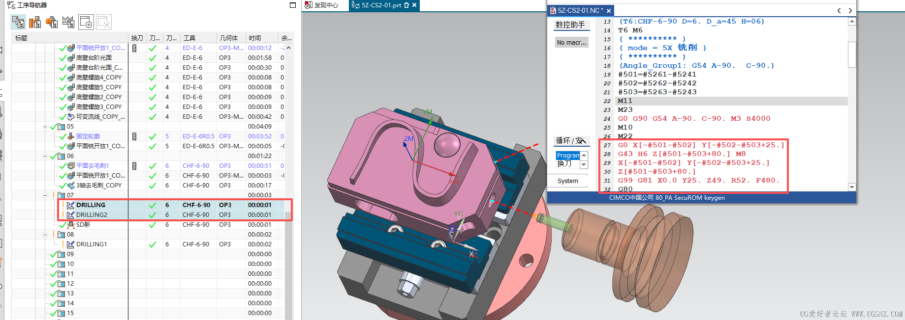

112
1305
1305
发表于 2026-1-22 21:01:18 | 显示全部楼层
6816 发表于 2026-1-12 13:47
对,旋转部件加工也会失效判定 为定轴
我这被低版本钻孔卡住了,本应为“3x"或”3+2“的,测试出来全是”5X“,从而解发RTCP补偿

发表于 2026-1-23 08:39:43 | 显示全部楼层
钻孔我倒是解决了,但是铣孔没解决只能一个角度空 一个工序,不能连起来。我看那做后处理得大师联动也能用,不知道怎么弄得!
112
1305
1305
发表于 2026-1-23 11:03:37 | 显示全部楼层
6816 发表于 2026-1-23 08:39
钻孔我倒是解决了,但是铣孔没解决只能一个角度空 一个工序,不能连起来。我看那做后处理得大师联动也能用 ...
孔铣我的解决了,你低版本钻孔处理出来是什么样的,可否共享下
