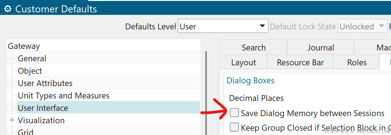

发表于 2026-1-26 08:54:18 | 显示全部楼层
unbill 发表于 2026-1-13 18:27
并不会,把设置保存在角色就好。我设置的系统每天启动自动删除一次。
