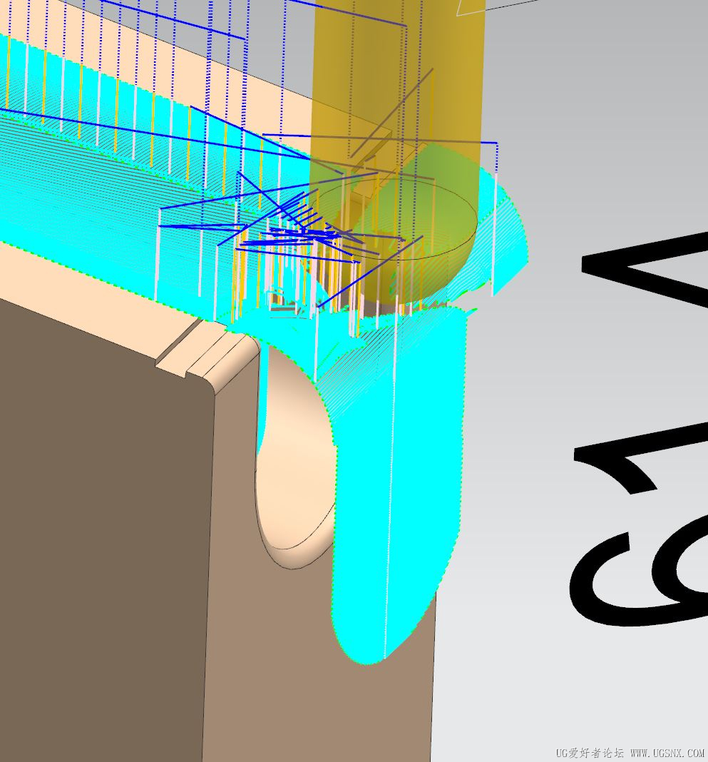

[求助] 编程烂面刀路拱下去的?怎么解决的?

 楼主| 发表于 2026-1-18 07:28:29 来自手机 | 显示全部楼层
vVAa 发表于 2026-1-16 18:45
半桶水   半天解决不了   到处请教 人都麻了
都一样,不都是靠问解决问题么

 楼主| 发表于 2026-1-18 07:29:08 来自手机 | 显示全部楼层
不忘初心im 发表于 2026-1-17 14:28
面不行就重新做面
不好做,各种曲里拐弯的

 楼主| 发表于 2026-1-18 07:29:42 来自手机 | 显示全部楼层
yslook 发表于 2026-1-17 14:34
烂面一般出现在不同软件之间打开,先优化面,不行就修补,或者有一样的可以镜像几何、阵列几何、移动对象之 ...
谢谢大佬,等研究一下

 楼主| 发表于 2026-1-18 07:30:18 来自手机 | 显示全部楼层
Moran20231218 发表于 2026-1-15 07:49
做个面补一下或者挡上就好了
烂面得加工啊

发表于 2026-1-18 09:07:56 | 显示全部楼层
不知道UG的算法是怎么算的,图档没有任何问题,刀路做出来这种死样,导入PM里面加工,什么问题没有。下次遇到面不好,直接PM编程

 楼主| 发表于 2026-1-18 12:59:42 来自手机 | 显示全部楼层
穿心毒药* 发表于 2026-1-18 09:07
不知道UG的算法是怎么算的,图档没有任何问题,刀路做出来这种死样,导入PM里面加工,什么问题没有。下次遇 ...
这是深度轮廓洗?还是区域轮廓洗?

发表于 2026-1-23 09:25:26 | 显示全部楼层
优化面 做个面  删多余刀路

发表于 2026-1-24 09:27:51 | 显示全部楼层
优化面功能试一下,不好用就补面

发表于 2026-1-24 17:13:14 | 显示全部楼层
优化面能解决50%的问题,剩下的就手动修改

 楼主| 发表于 2026-1-24 17:57:08 来自手机 | 显示全部楼层
木林知 发表于 2026-1-23 09:25
优化面 做个面  删多余刀路
好的,等试一下,删除刀路不会,怕撞机
