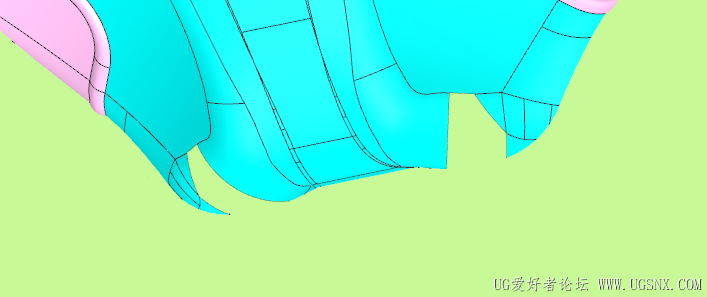

[求助] 编程烂面刀路拱下去的?怎么解决的?

 楼主| 发表于 2026-1-24 17:57:36 来自手机 | 显示全部楼层
yz8237 发表于 2026-1-24 09:27
优化面功能试一下,不好用就补面
好的,谢谢大佬

 楼主| 发表于 2026-1-24 17:58:10 来自手机 | 显示全部楼层
天文* 发表于 2026-1-24 17:13
优化面能解决50%的问题,剩下的就手动修改
主要是有时候看不见,过切检查也看不出来

发表于 2026-2-2 10:41:34 | 显示全部楼层
雨焰 发表于 2026-1-14 10:14烂面太多的话,可以优化一下再编程试试
建模——菜单——插入——同步建模——优化——优化面  全选部件— ...
有时会把有的面优化缺失
48110d331ac981e7a5324f002b307910.png       前后                     aa20037020d4ef47f4d8a873ff9e5820.png

发表于 2026-2-4 17:25:59 | 显示全部楼层
忍多久啊 发表于 2026-2-2 10:41
有时会把有的面优化缺失
建议在优化面选项界面的底部公差改小一点,默认设置是0.001,你改的再小一点,有可能是优化面比如多个面缝合,细节丢失了,或者大一点
如果是从step或者IGES导入过来的,在优化面之前,建议先“修复几何体”,直接在右上角的搜索框中输入这几个字,就能找到这个工具,这个工具可以检查并修复缝隙、重复面、无效边等。
然后你再优化试试
