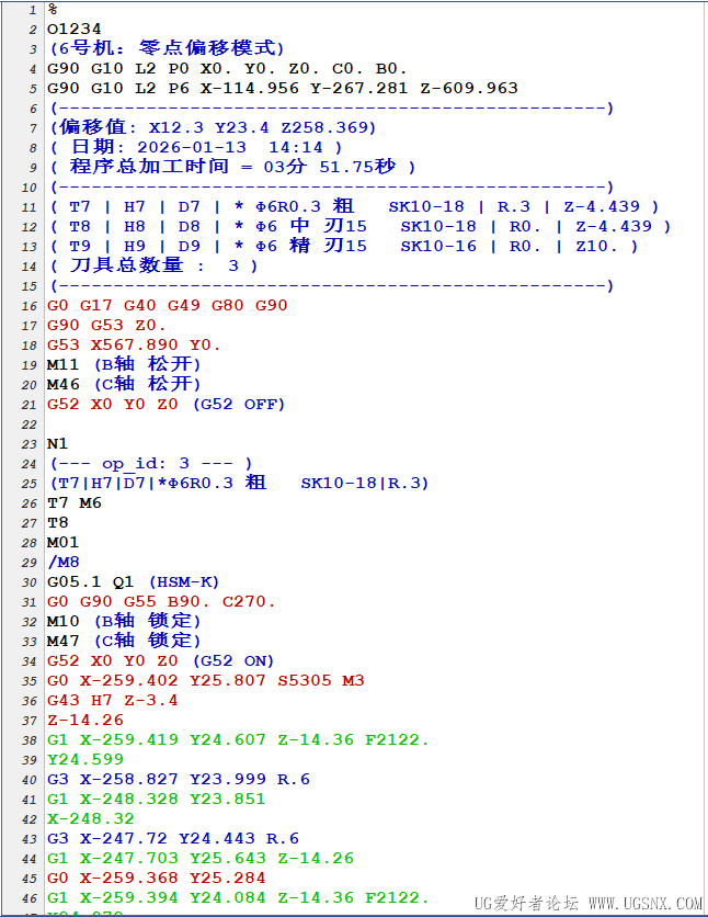

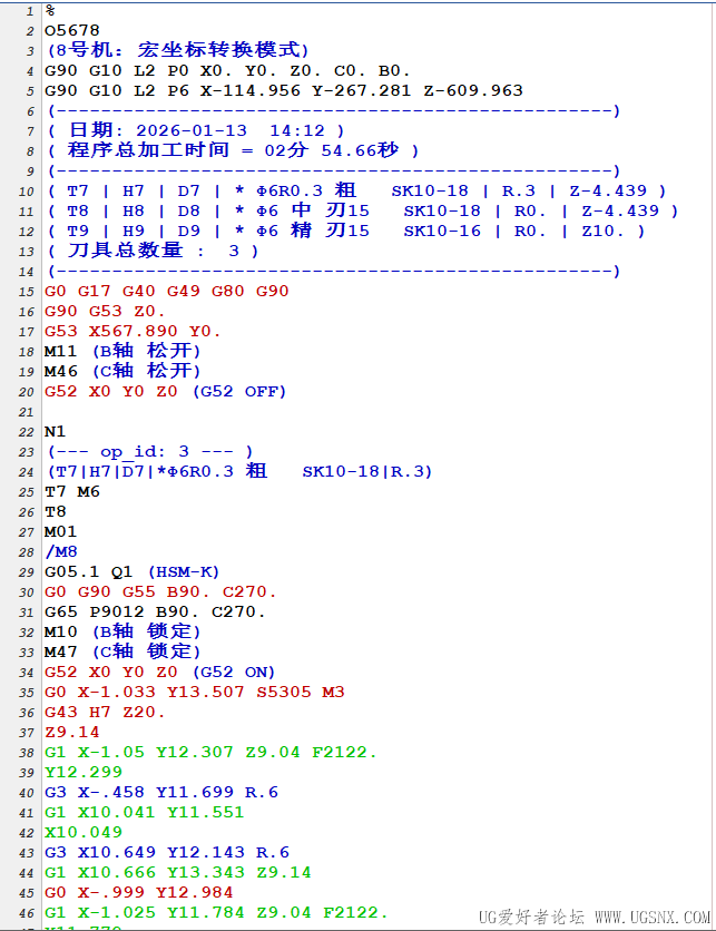

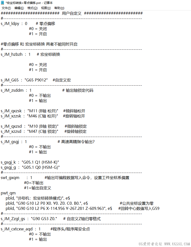

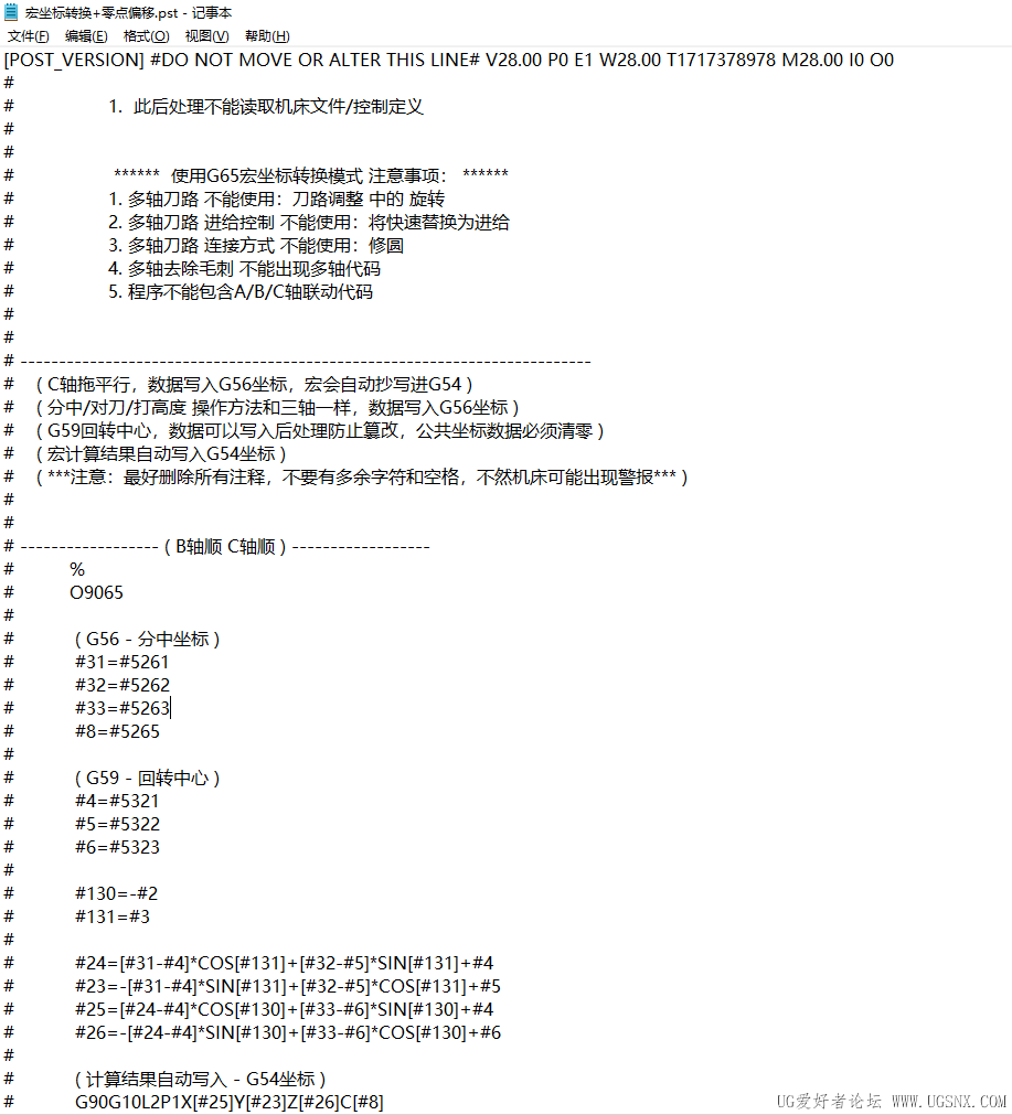

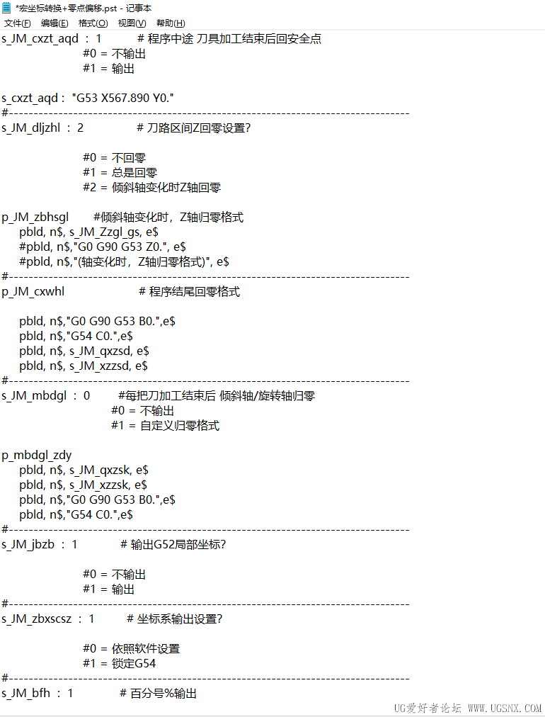

多功能五轴后处理  没加密,两种模式:宏坐标转换+零点偏移
后处理是淘宝买的 代码是混淆的 自己还原了一部分, 具体功能看图片
上过2次机,没问题,由于我有更好的后处理在使用,所以这个后处理的功能和安全性没有过多测试,建议你们使用时自己多仿真
