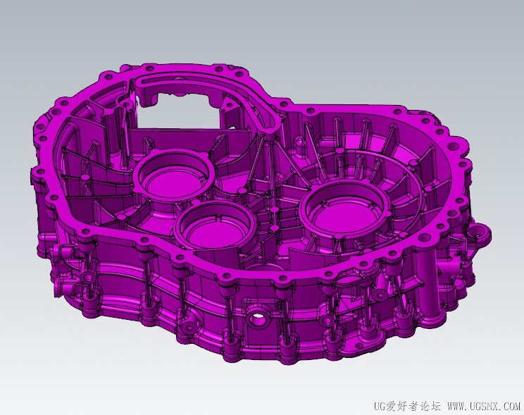

月薪2万+的师傅干的活-新能源产品-有兴趣的试试-欢迎上传刀路交流

六个面都需要加工,首先要考虑加工工艺,保证产品表面粗糙度以及图纸上标注的形位公差(见PDF文件上的标注),然后就是产品装夹,刀具等

发表于 2026-1-15 09:13:06 | 显示全部楼层
负风AA 发表于 2026-1-14 16:52
用压铸件就不是很难
用整块铝做,应该不会有人用整做吧
送样是硬掏,成型了才开模
250
2893
2893
发表于 2026-1-14 16:52:40 | 显示全部楼层
用压铸件就不是很难
用整块铝做,应该不会有人用整做吧

发表于 2026-1-14 15:51:45 | 显示全部楼层
这种压铸件一般都是刷面打孔,第一步肯定是以铸造好的外形或者孔定位,铣大面或者定位销孔,第二序就以加工好的销孔定位,这种工件都是用液压工装装夹好,不可能完全加工型腔和外形的,而且每一序加工时间顶多3,5分钟,我做过的,我太清楚了

发表于 2026-1-14 14:43:21 | 显示全部楼层
先面后孔,把基准先做出来,后序用基准定位加工其他特征

发表于 2026-1-14 14:15:10 | 显示全部楼层
andyking1688 发表于 2026-1-14 12:24
六个面都需要加工,首先要考虑加工工艺,保证产品表面粗糙度以及图纸上标注的形位公差(见PDF文件上的标注 ...
铸造件,我们经常干。用铝扣,我反正想不出来
