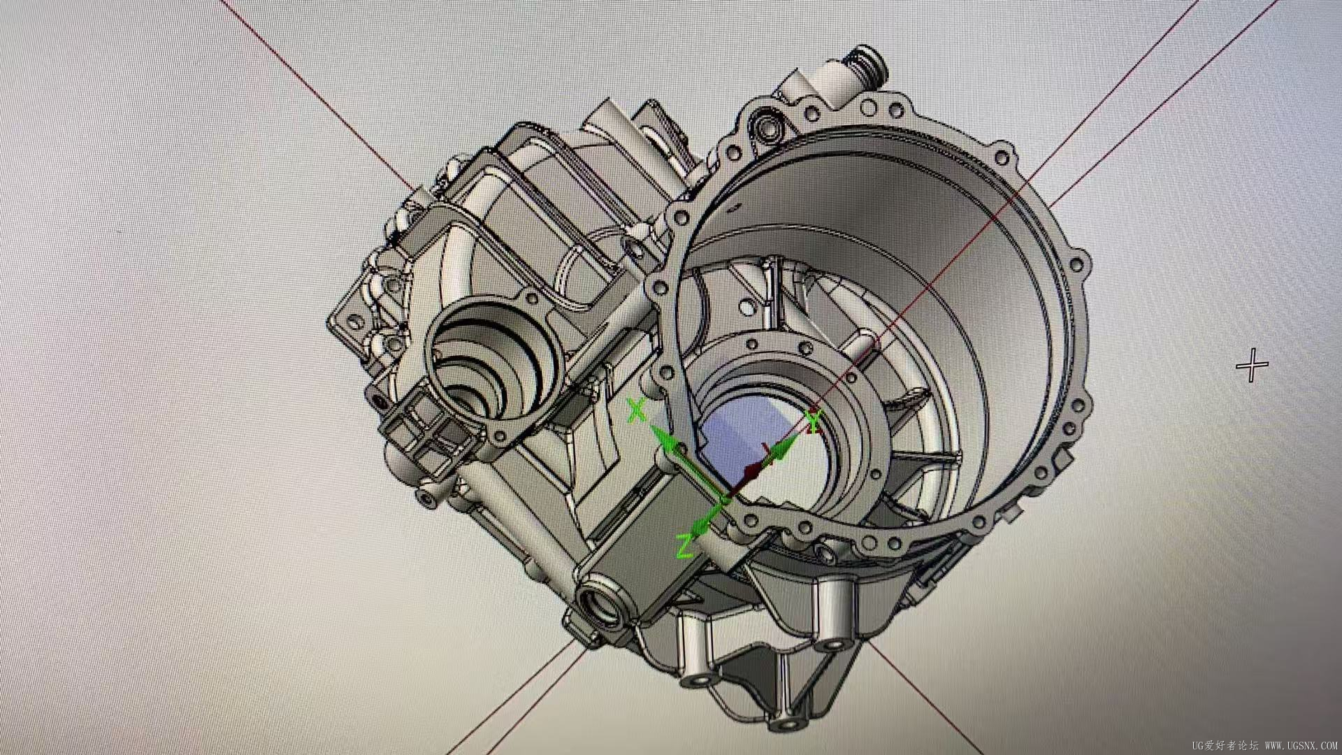

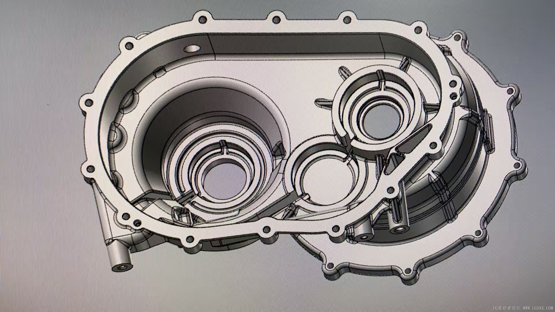

[分享] 月薪2万+的师傅干的活-新能源产品-有兴趣的试试-欢迎上传刀路交流

还是比较好做的     不算复杂

穿心毒药* 发表于 2026-1-14 15:51
这种压铸件一般都是刷面打孔,第一步肯定是以铸造好的外形或者孔定位,铣大面或者定位销孔,第二序就以加工 ...
这是首版件,整料挖的

发表于 2026-3-2 08:23:31 | 显示全部楼层
上五轴啊   先把内框开粗去量   再做工装反拉   加工到数    最后在做内框精加工
发表于 2026-3-2 11:42:09 | 显示全部楼层
这种做样件的话,用实心铝的话 有些偷料的位置就可以先不加工,等功能测试完成后,开模加工就好了。

负风AA 发表于 2026-1-14 16:52
用压铸件就不是很难
用整块铝做,应该不会有人用整做吧
新品试制是整块铝加工的!

流逝的记忆 发表于 2026-3-4 09:52
我若拿出这种产品,阁下又如何应对
我见过加工你这种东西的,用五轴加工,当时看到的都正在机上加工像这样的一个产品,只是自己的本事不够,达不到人家的要求
当时看到他们先定一个基面,然后在五轴上直接出五个面,然后再用填充工件内部+仿形工装加工!
这种东西因该是烧脑得很!不好搞!

andyking1688 发表于 2026-1-14 12:24
六个面都需要加工,首先要考虑加工工艺,保证产品表面粗糙度以及图纸上标注的形位公差(见PDF文件上的标注 ...
看着复杂 大部分的面应该都没要求吧
