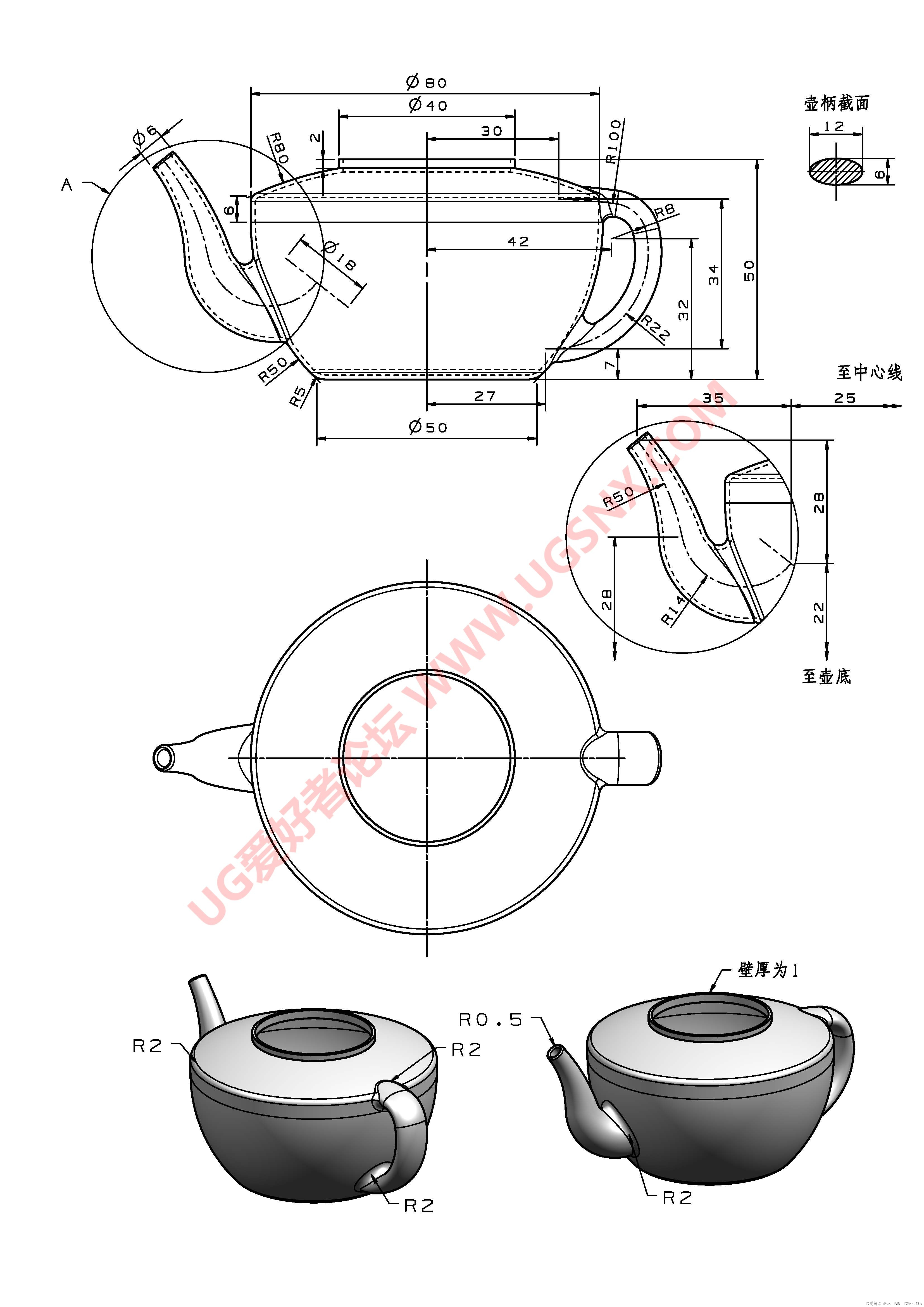

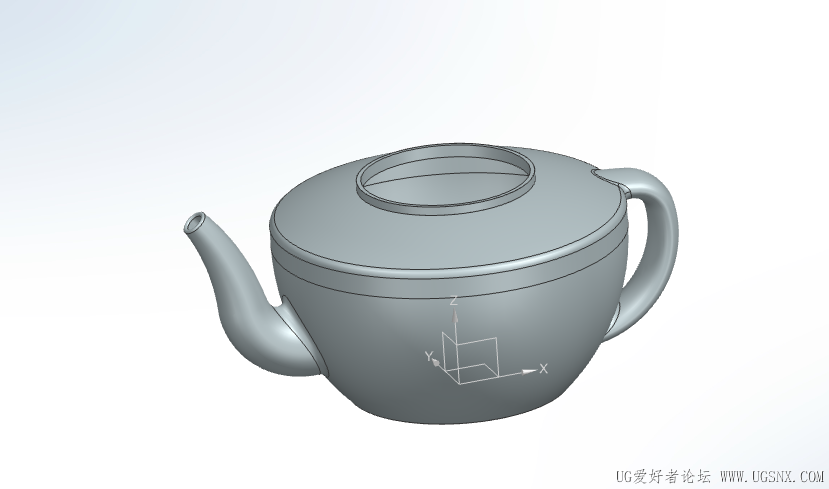

[分享] 茶壶练习
2119
7034
7034
发表于 2026-1-14 13:05:26 | 显示全部楼层 |阅读模式
茶壶.prt (682.46 KB, 下载次数: 30) 2306

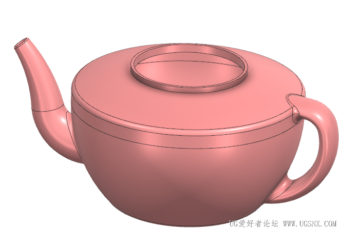

画好了,又学一招
ch.prt
712.12 KB, 下载次数: 1, 下载积分: G币 -1
