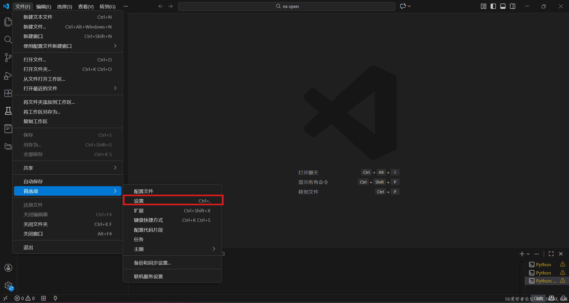

第一步:在Visual Studio Code中找到设置

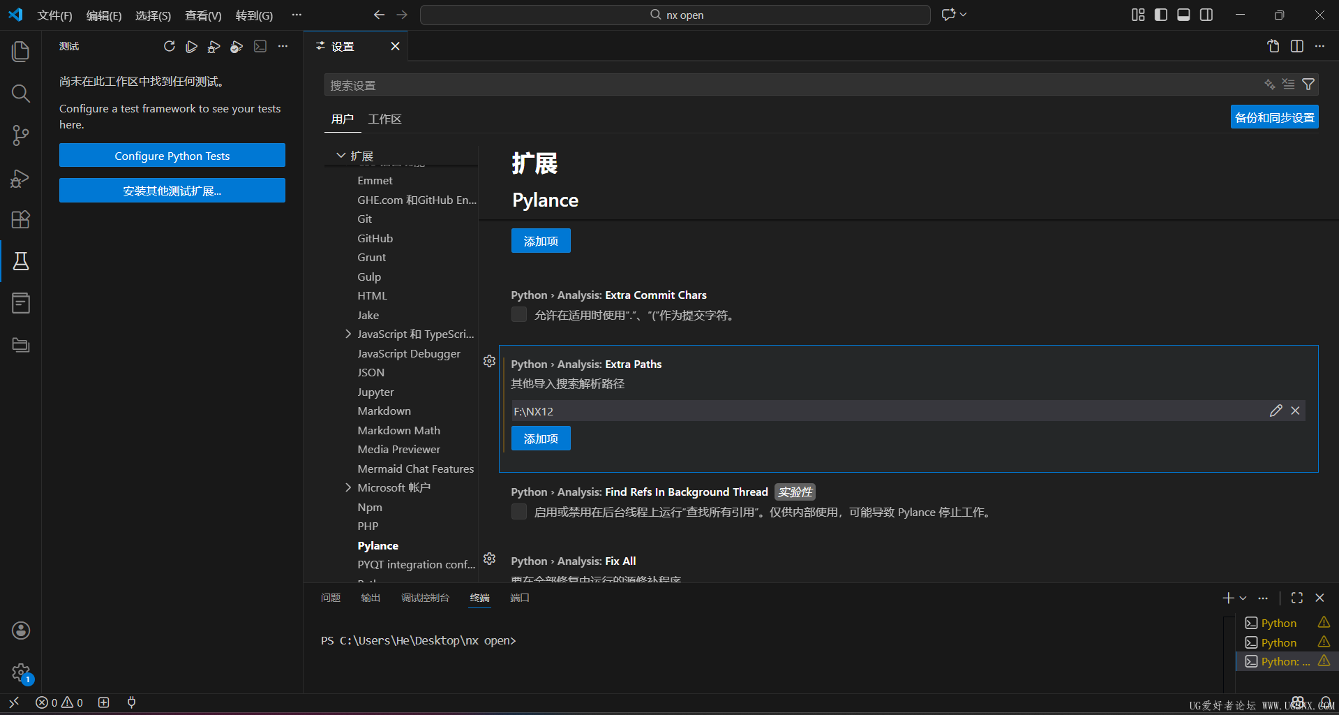

第二步:在扩展设置中找到pylance找到Analysis: Extra Paths
第三步:把下面的NX12压缩包解压到自己的位置文件路径填进去

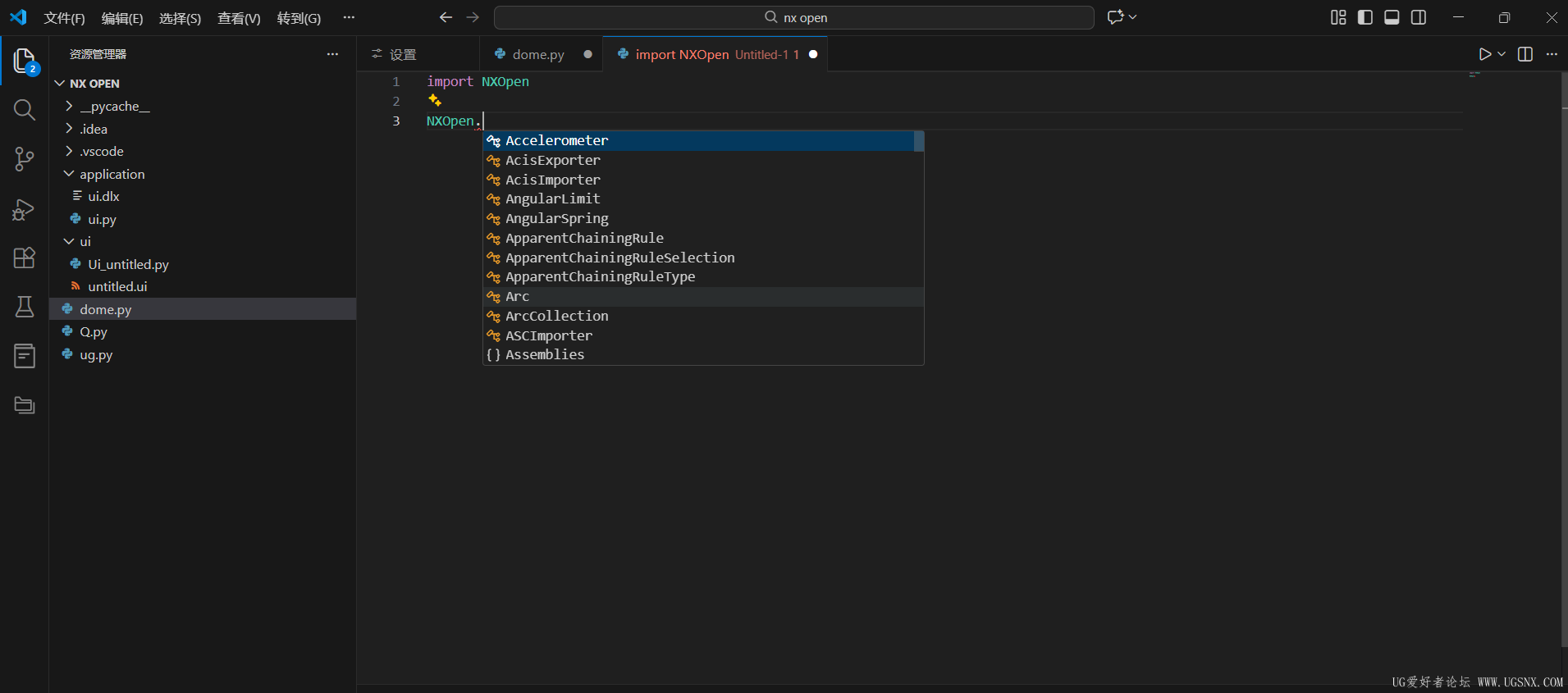

下面就可以开始写自己的代码了
