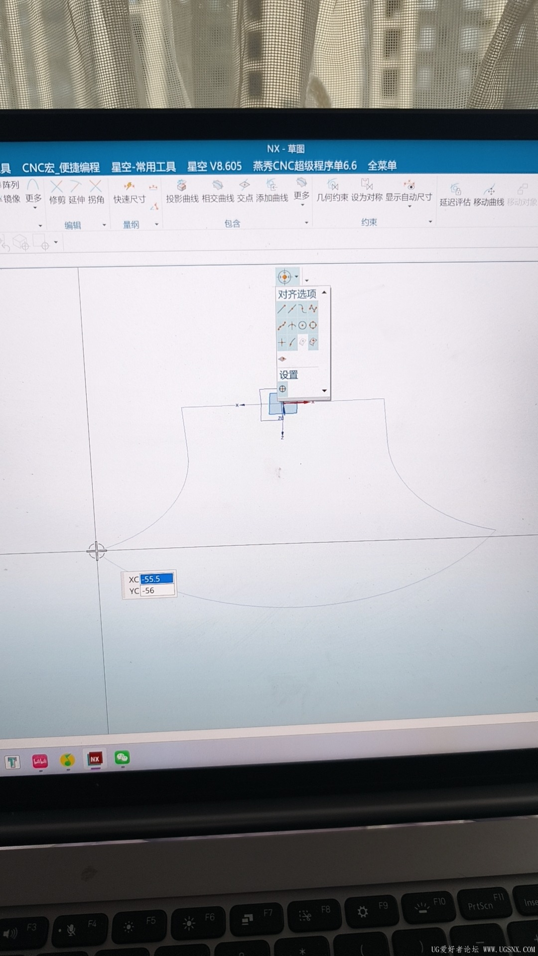

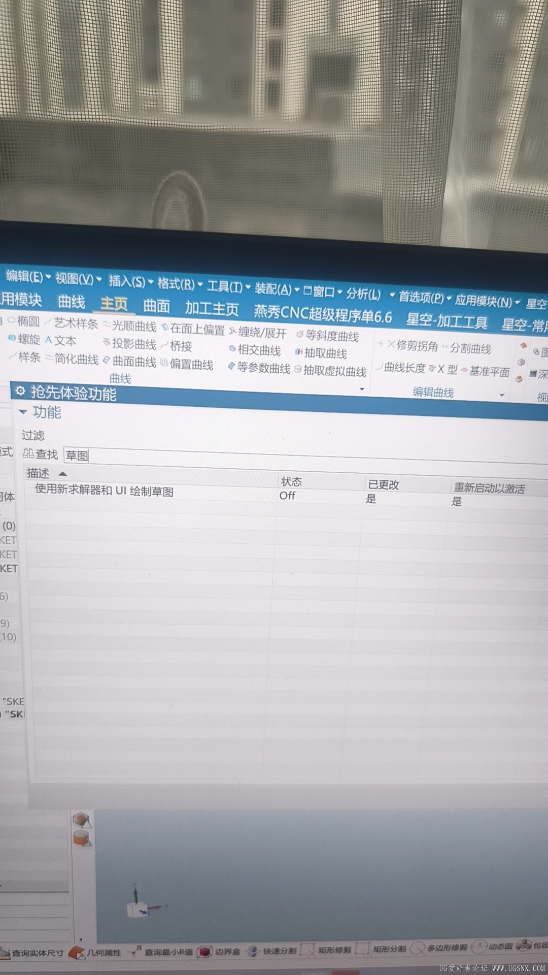

我用2212画草图,先在XY平面画了草图,然后完成草图到XZ平面画草图,但是无法捕捉先前在XY平面画的草图端点,已经在抢先功能体验那里关闭了新草图UI求解器,捕捉点也打开了

你选择范围仅在活动草图内,肯定选不中啊。

楼主这个应该是就是过滤器那里选择了“仅在工作部件内”,改一下就行了。
我一直以来都有另一个疑惑:NX里,在后续画草图时,尽管过滤器已经选择了“整个装配”,经常没法选中前面已经存在的元素(边、顶点等),偶尔部分元素又可以选择
