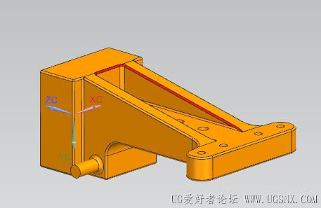

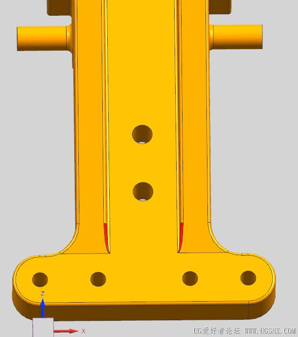

UG加工模块图中红色R角如何精加工?
精曲面_x_t.prt (346.93 KB, 下载次数: 8)

发表于 2026-1-18 21:07:01 | 显示全部楼层
引导曲线比较方便些。

发表于 2026-1-18 21:10:31 | 显示全部楼层
固定轮廓铣+流线或者引导曲线吧,或者铣削区域,或者曲面驱动也行

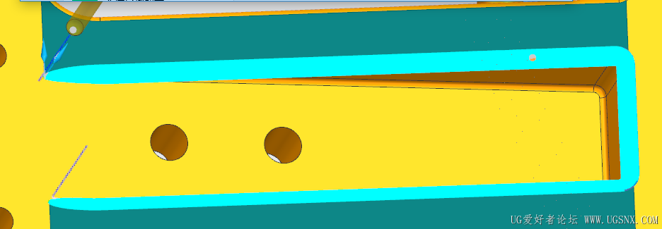

 楼主| 发表于 2026-1-19 08:13:38 | 显示全部楼层
我想到用引导曲线,但是下面两个面做不出来

发表于 2026-1-19 08:44:17 | 显示全部楼层
引导曲线最好

发表于 2026-1-19 15:39:02 | 显示全部楼层
固定轮廓铣应该可以做出来啊

发表于 2026-1-21 11:15:13 | 显示全部楼层
引导曲线就好,并不会漏刀路
