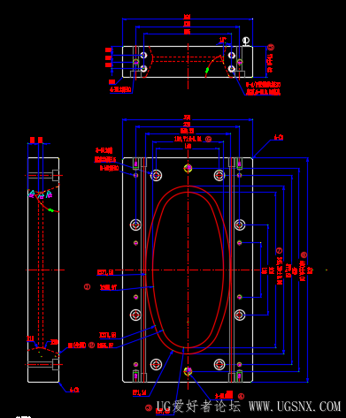

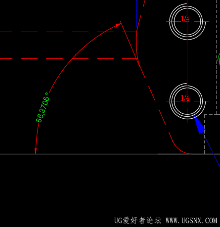

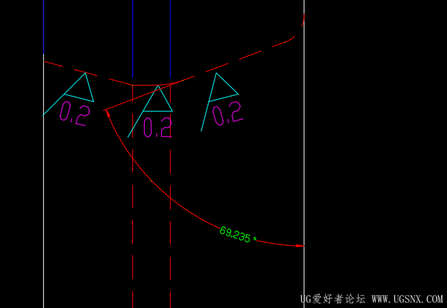

发表于 2026-1-20 13:55:16 | 显示全部楼层 |阅读模式
角度不是规则的  求详细步骤

发表于 2026-1-20 14:43:49 | 显示全部楼层
做个截面出出来在修剪体!

发表于 2026-1-20 15:45:17 | 显示全部楼层
用艺术曲面做

发表于 2026-1-21 00:54:37 | 显示全部楼层
可以使用扫掠建一个像这样的片体,使用修剪体去修剪实体
136
136
发表于 2026-1-21 00:58:14 | 显示全部楼层
做个辅助线,然后要么用扫掠要么通过曲线网格,把面做出来,用修剪体或者拆分体删除不要的面

 楼主| 发表于 2026-1-24 08:35:46 | 显示全部楼层
6816 发表于 2026-1-20 14:43
做个截面出出来在修剪体!
具体步骤啊  主要是做不出来截面

 楼主| 发表于 2026-1-24 08:38:08 | 显示全部楼层
扫掠的具体步骤  怎么搞

 楼主| 发表于 2026-1-24 08:40:06 | 显示全部楼层
Hejhug 发表于 2026-1-21 00:58
做个辅助线,然后要么用扫掠要么通过曲线网格,把面做出来,用修剪体或者拆分体删除不要的面 ...
要详细的步骤啊  辅助线怎么做

发表于 2026-1-26 17:18:47 | 显示全部楼层
现成的CAD图档,线都不需要做,直接把线移到中间主视图,几条线一选就是标准的网格曲面,然后修剪体,思路就是这样,五分钟都不要。
