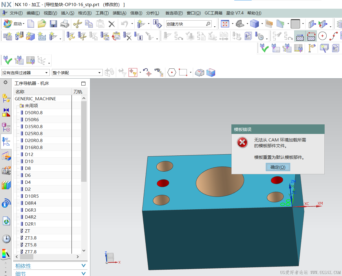

[已解决] UG10.0打不开自己做的模板啥问题?无法从CAM环境加载所需 的模板部件文件。

做的模板有时候能打开,修改了后就打不开了啥原因?无法从CAM环境加载所需的模板部件文件。

感谢解答!找到原因了:模板修改后UG必须重启,重启后正常了。

发表于 2026-1-21 19:51:25 | 显示全部楼层
模版文件和模版指向位置不对
