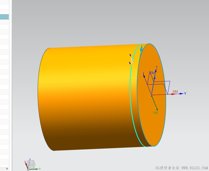

关于可变轮廓铣曲线下线的偏置问题?
这个线选正5MM可以偏置,为什么负5MM不能偏置?

发表于 2026-1-25 14:58:06 | 显示全部楼层
参数好像是不行,除非配置曲线

发表于 2026-1-26 09:47:55 | 显示全部楼层
你要有底面 ,不然会投影不了
