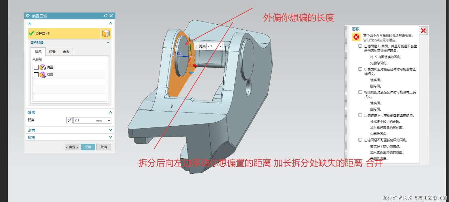

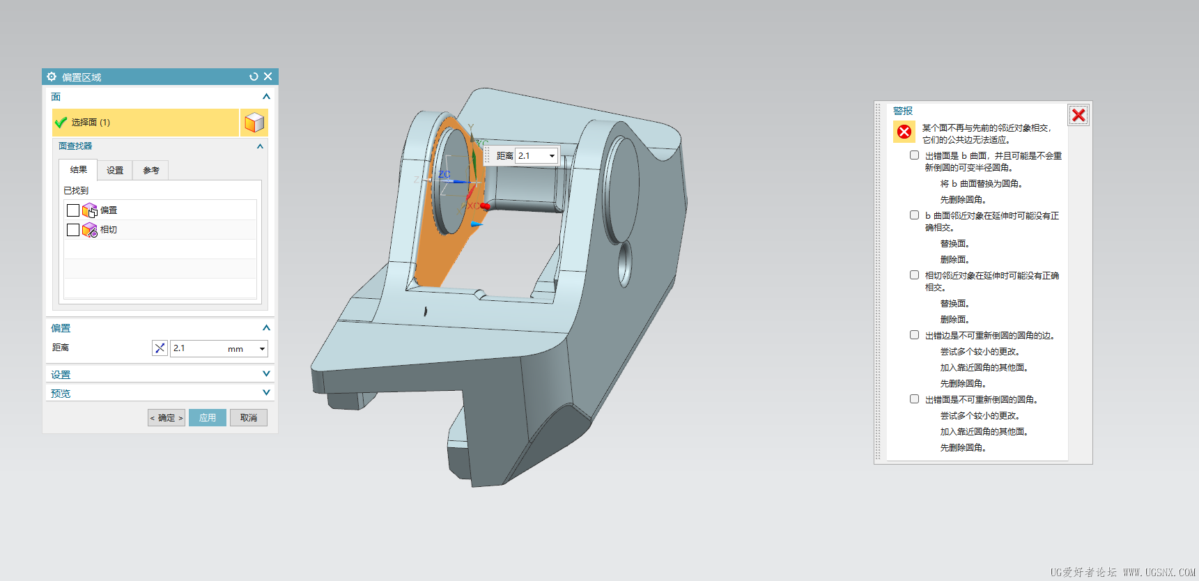

各位大神,像这种情况,圆角删除不了,但我又想把这片区域往里走一段,用各种命令实现不了,如何能把这个面往里走,最好是偏执完那些圆角会自动随行,不会出现错台,谢谢各位回复

不删除圆角直接是不能偏置的

其实很多办法都能实现,比如,删除圆角,偏置后倒圆。或者标记圆角。或者拆分后在合并。等等。都行。

有个命令叫同步建模,里面的移动面来出面等等功能试试能不能解决

同步建模里的移动面,偏置面,拉出面都试试

试试连带圆角一起偏置!!

你这个模型,如果啥都不动就只能用加厚,然后求和了

同步建模的移动面是最优解,移动面的同时保留参数
