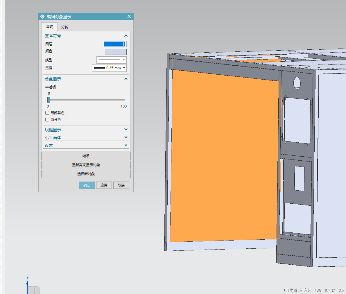

从别的文件夹复制一个壳子,想改一下尺寸,发现没法修改,双击之后就出现了图下这个画面,请问是什么原因

发表于 2026-1-31 15:40:44 | 显示全部楼层
选择优先级的问题,设置特征优先就可以了

发表于 2026-1-26 17:04:41 | 显示全部楼层
看看有没有参数

 楼主| 发表于 2026-1-26 19:22:53 | 显示全部楼层
通透 发表于 2026-1-26 17:04
看看有没有参数
有参数的,这个壳子上周就是我画的,现在想把他提取出来放在项目上面,但是需要修改一点东西。现在改不了了

发表于 2026-1-26 20:15:33 | 显示全部楼层
塔克拉玛干 发表于 2026-1-26 19:22
有参数的,这个壳子上周就是我画的,现在想把他提取出来放在项目上面,但是需要修改一点东西。现在改不了 ...
你是不是在加工模块双击了?到建模模块试试,

发表于 2026-1-27 07:47:29 | 显示全部楼层
重启,我UG12用着用着也会这样

 楼主| 发表于 2026-1-27 10:27:16 | 显示全部楼层
没在加工模块,是在建模里面

 楼主| 发表于 2026-1-27 10:27:54 | 显示全部楼层
gongyang 发表于 2026-1-27 07:47
重启,我UG12用着用着也会这样
OK,我试一下会不会变过来

发表于 2026-1-27 11:03:44 | 显示全部楼层
直接导其他格式比如x_t?新建再导入?

发表于 2026-1-27 13:49:16 | 显示全部楼层
用导出导入吧,复制易错
