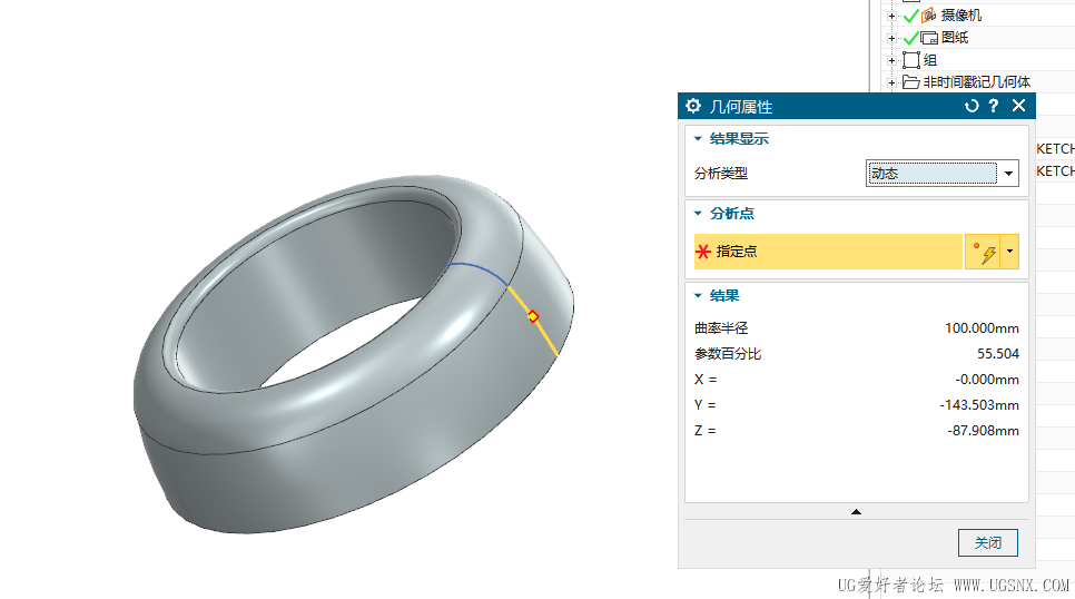

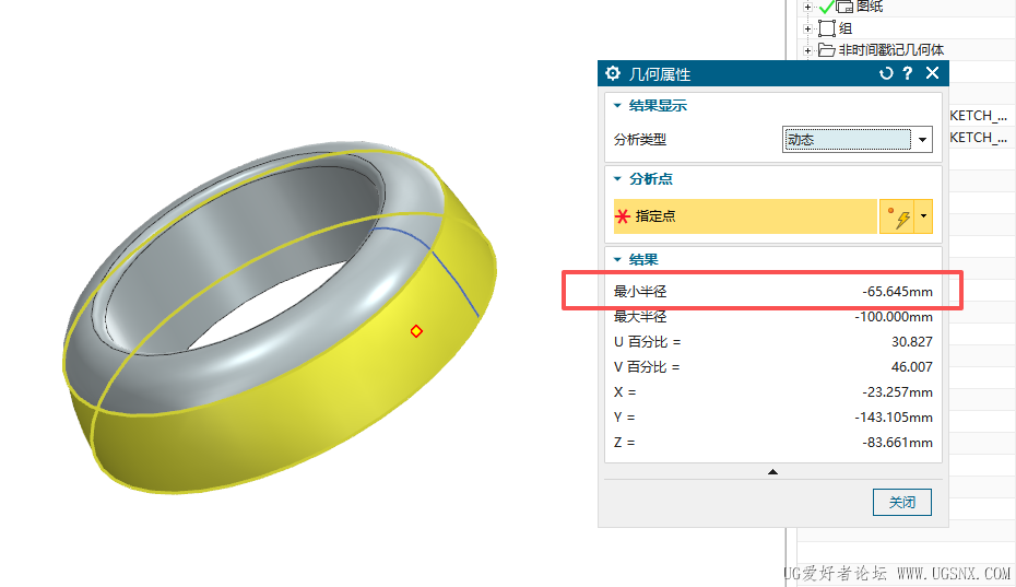

如图,草图做的圆弧半径是100,回转后实体圆弧半径变成65左右,是怎么回事,知道的师傅指导一下,谢谢了

你给的半径100是截线尺寸,你查询的是曲率半径。你的半径尺寸是沿着截面法向投影的值,不是曲率。

白色治愈之风 发表于 2026-1-26 16:43
你给的半径100是截线尺寸,你查询的是曲率半径。你的半径尺寸是沿着截面法向投影的值,不是曲率。 ...
明白了,谢谢了

发表于 2026-1-27 11:51:18 | 显示全部楼层
查询的半径位置不对吧
