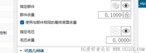

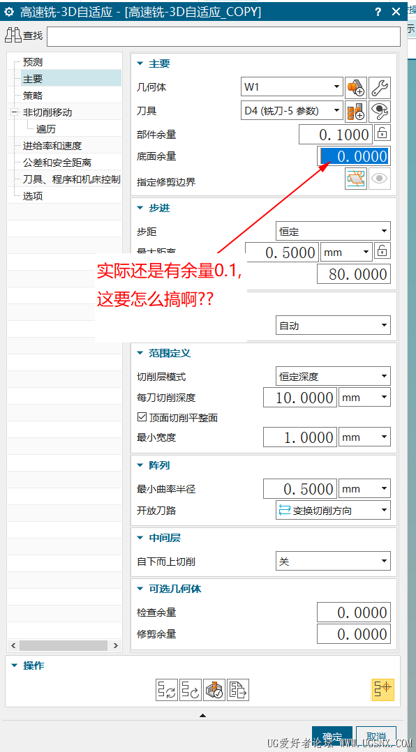

底面不管怎么样,都不能完全铣完呀 只要我设置了其它的余量

你这个定制有问题  把这个相同余量没去掉,,要重新定制显示出来把这个√去掉,才能单个设余量
右键→对象→定制依据
恢复系统默认模板
右键→对 ...
此楼主的正解
