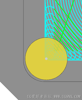

动态铣加工拐角余量不对
动态铣拐角余量大是什么原因
动态铣拐角余量大是什么原因
动态铣拐角余量大是什么原因
同样的余量用其他工序明显不一样
同样的余量用其他工序明显不一样
同样的余量用其他工序明显不一样

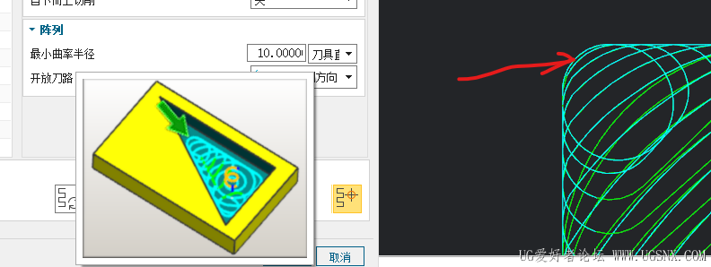

发表于 2026-5-13 16:27:55 | 显示全部楼层
有点类似拐角光顺

 楼主| 发表于 2026-5-13 16:38:31 | 显示全部楼层
mfdlol 发表于 2026-5-13 16:27
有点类似拐角光顺
确实改成0.1MM明显小了很多,一直默认的没管过他  改成比r角小的刀也行  大佬这个你也是一直默认百分之10吗
24

发表于 2026-5-13 17:52:22 | 显示全部楼层
XUEXINX 发表于 2026-5-13 16:45
改成0.1MM确实小了好多  一直默认没有动过  改成用比R角小的刀做了  大佬这个曲率半径你给多少 ...
根据刀具,机床,加工参数动态调整哦,速度快刀具大时建议调大,反之小些。我个人一般5%-10%加工时注意观察机床状态,听听加工声音自己再调整

发表于 2026-5-14 08:07:26 | 显示全部楼层
保证速度,肯定要多留些余量,不然刀接触面积大于百分之50,就容易断。

发表于 2026-5-19 17:56:20 来自手机 | 显示全部楼层
你拐角设置圆弧了
