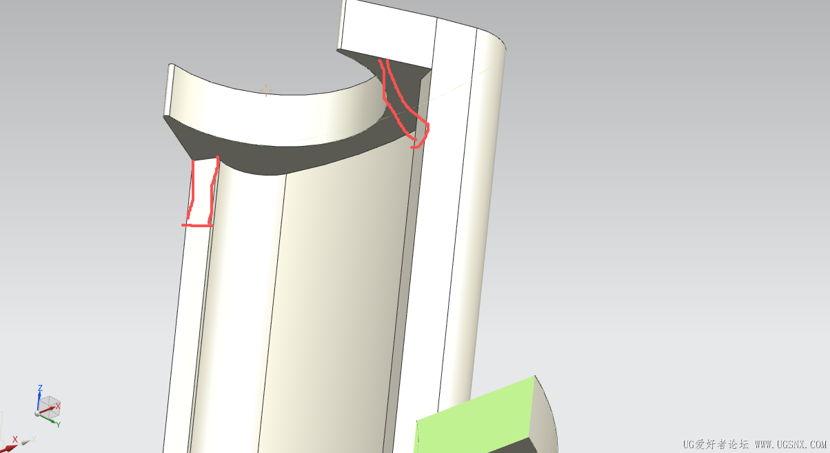

[已回复] 这个面用什么命令可画上加强筋支撑上面的尖角 切角的支撑柱

发表于 2026-2-2 10:04:25 | 显示全部楼层
拉伸就行

 楼主| 发表于 2026-2-2 13:45:59 | 显示全部楼层
我是拉伸出来 旋转求差做出来的 不知道 对不对

发表于 2026-2-2 13:49:21 | 显示全部楼层
拆分  拉出来  倒个角 再合并回去

发表于 2026-2-2 16:53:00 | 显示全部楼层
最简单的拉伸,替换面,求和。
