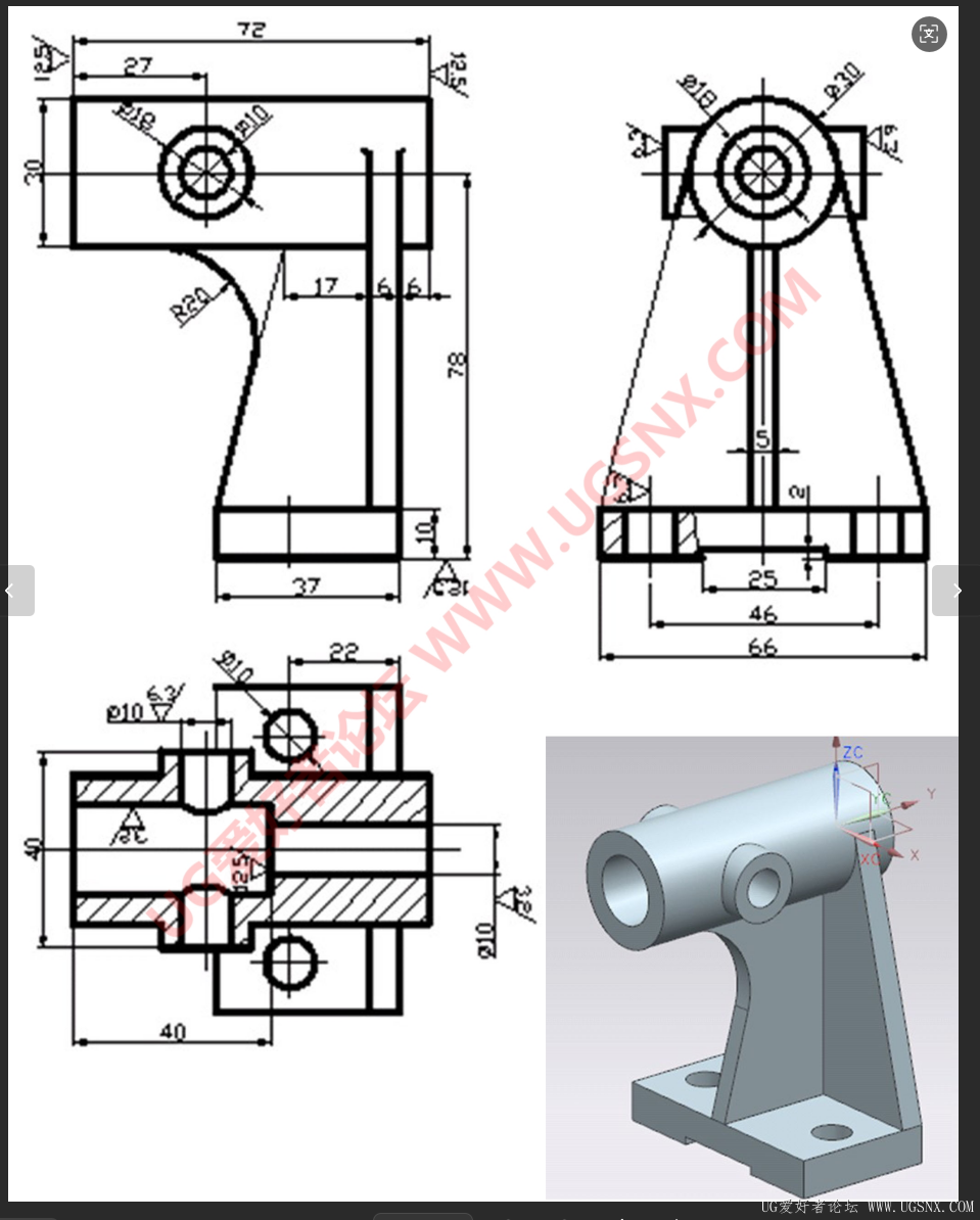

发表于 2025-11-17 03:55:33 | 显示全部楼层 |阅读模式

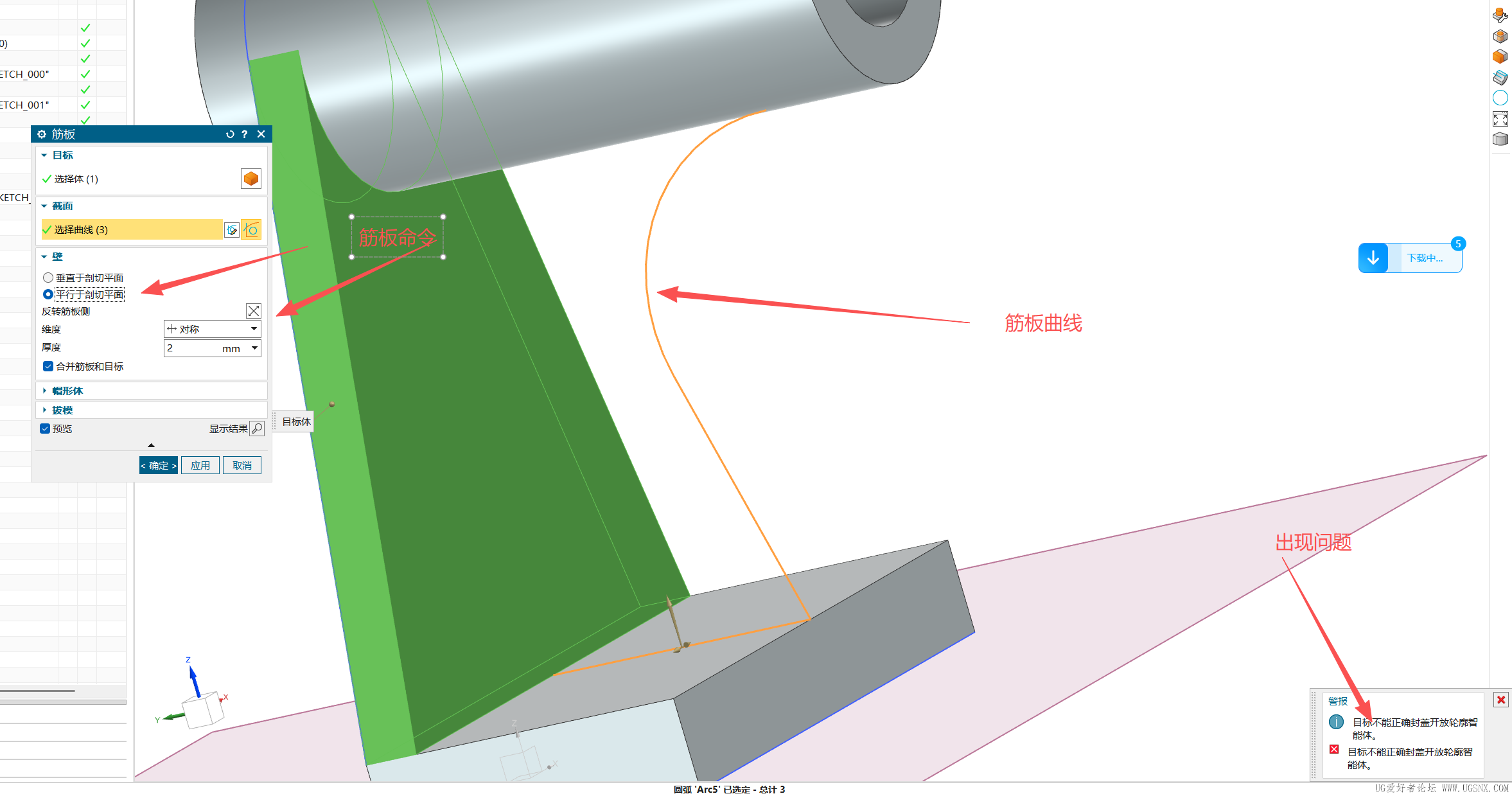

UG筋板目标显示不能正确封盖开放轮廓智能体
右下角拉伸提示
右下角拉伸提示
右下角拉伸提示
原图

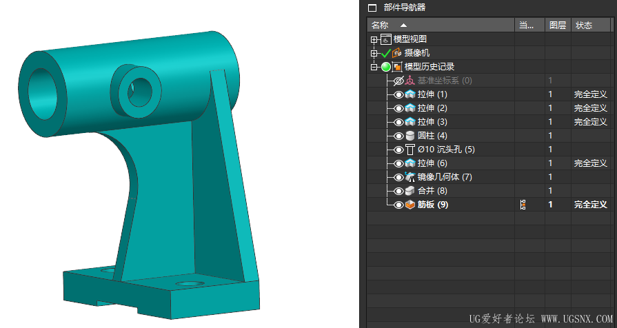

发表于 2025-11-19 17:41:24 | 显示全部楼层
1.因为上边圆弧是与水平方向相切的缘故,可以在上边切点处加一向上竖线就可以画出来。
2.或者用非对称筋板方式做。
连接处的样式看要求。(原图不太清晰)
具体我也说不好,上图档吧。(用的非对称方式)

发表于 2025-11-17 14:09:35 | 显示全部楼层
先将三个体合并再试试。

发表于 2025-11-18 09:09:38 | 显示全部楼层
只留你箭头指的那条线 下面那条删掉试试

发表于 2025-11-18 12:51:24 | 显示全部楼层
画多两条线完事

 楼主| 发表于 2025-11-18 23:55:03 | 显示全部楼层
不得骑姐 发表于 2025-11-17 14:09
先将三个体合并再试试。
试过了不行
116
116
 楼主| 发表于 2025-11-18 23:55:32 | 显示全部楼层
有情感的NPC 发表于 2025-11-18 09:09
只留你箭头指的那条线 下面那条删掉试试
试过了不行

发表于 2025-11-19 16:40:30 | 显示全部楼层
我有一个比较笨的办法,把整个筋板的外形画出来,并且竖直方向保持和上方伸出来的圆柱相交(就是伸进圆柱内部一点但不要超过圆柱内孔),然后直接拉伸即可,如果不小心哪里多出来了,调整一下草图的尺寸或者再修剪一次

 楼主| 发表于 2025-11-19 19:23:52 | 显示全部楼层
2.或者用非对称筋板 ...
感谢感谢,我做出来了
