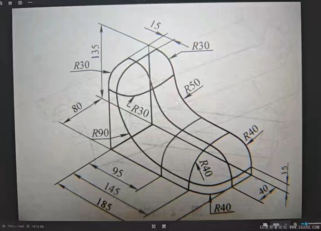

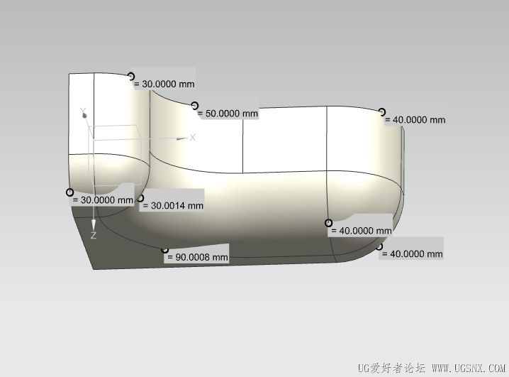

这个变半径的倒角用网格做出来的,但总感觉哪里不对,求指正
网格倒角
原图
原图
网格倒角
网格倒角

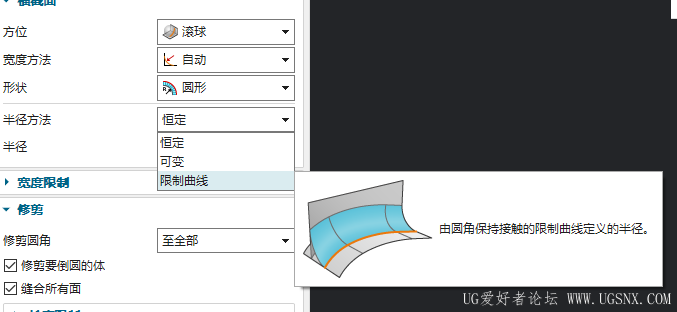

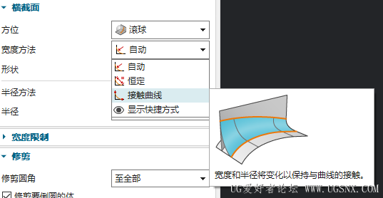

发表于 2026-2-3 11:24:48 | 显示全部楼层
1.png 2.png 试试这个

发表于 2026-2-3 10:11:55 | 显示全部楼层
为什么要用网格?直接变半径倒圆角不行?

 楼主| 发表于 2026-2-3 10:21:36 | 显示全部楼层
ctytianyu 发表于 2026-2-3 10:11
为什么要用网格?直接变半径倒圆角不行?
外侧R90的圆弧怎么控制?
