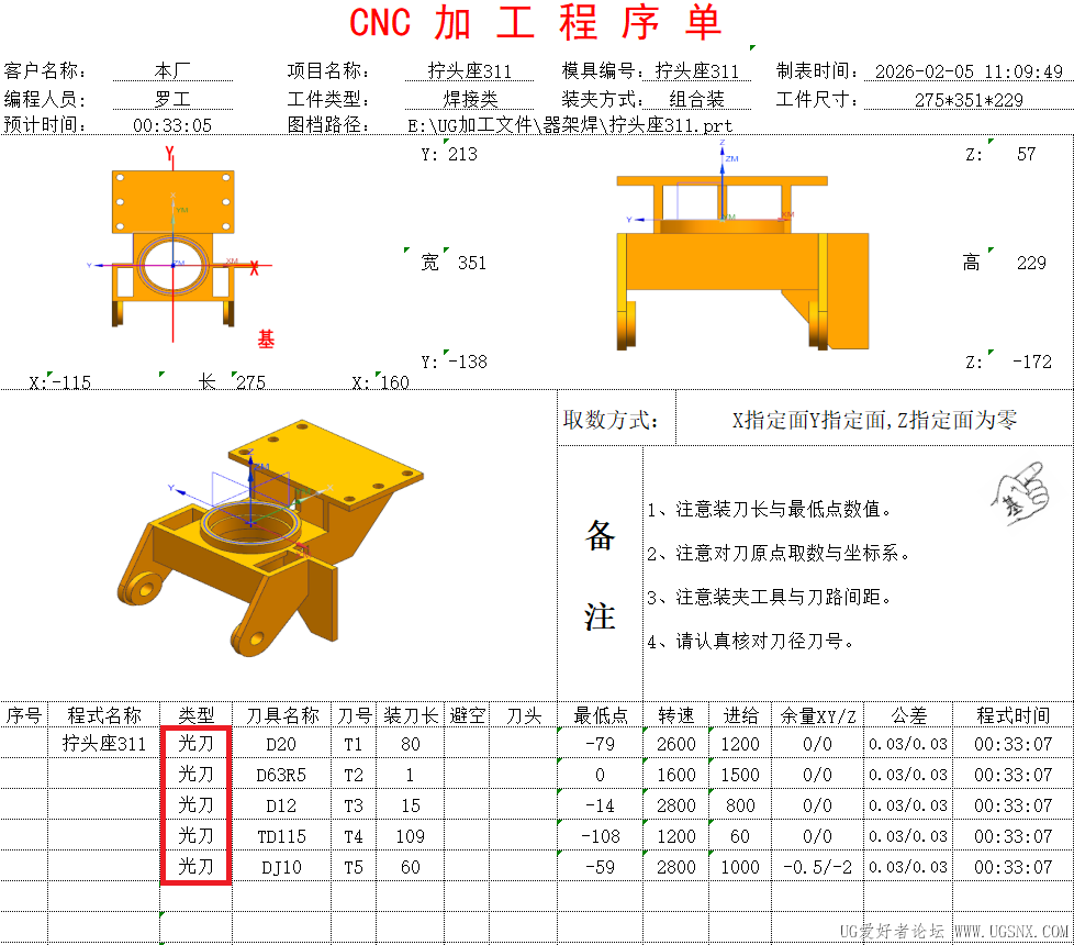

发表于 2026-2-5 11:30:20 | 显示全部楼层 |阅读模式
为什么UG燕秀外挂出程序单中的刀具类型都是光刀,设置的平底刀,圆鼻刀,钻头,镗刀等出程序单后都是光刀,请高手指导应怎么设置?

发表于 2026-2-5 15:09:15 | 显示全部楼层
这是刀具类型吗?是加工类型吧!

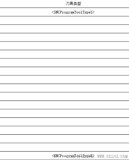

发表于 2026-2-6 09:59:34 | 显示全部楼层
你把类型的标题整错了  开头和结尾是括号里这两个

1087
发表于 2026-2-28 09:23:18 | 显示全部楼层
這個地方!!你在創建每一條工序裡面更改敘述(備註)的地方可以打上你認爲這刀具的加工方式或者你想要的,他就會顯示你想要的資訊
