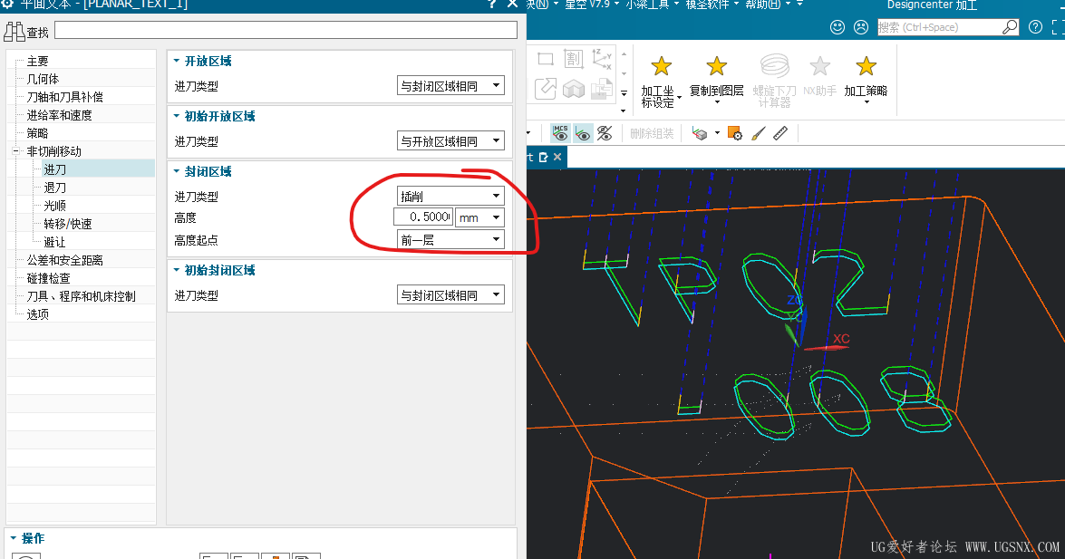

UG2206平面文本程序为什么做不出插铣进刀?

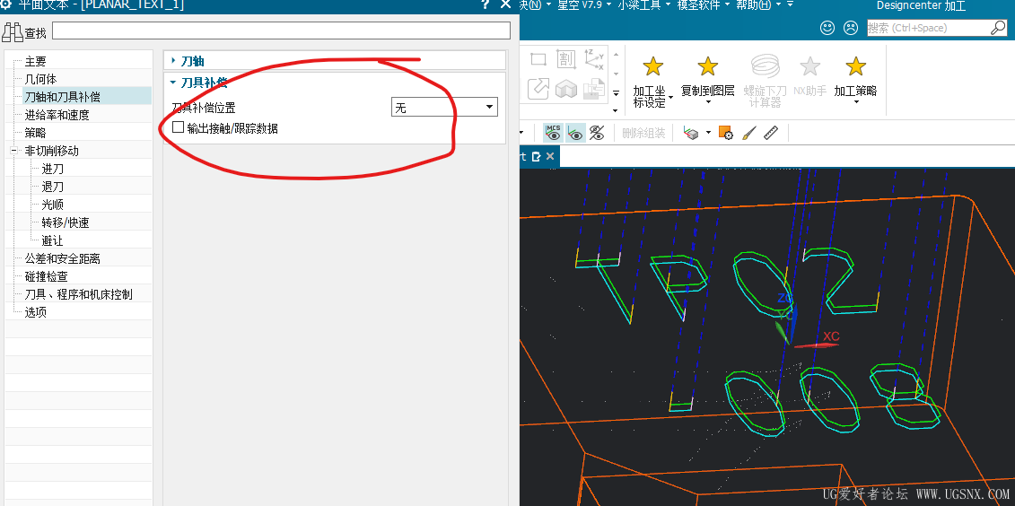

关闭刀补,进刀插削
好,谢谢,忘关刀补了
363
4634
4634
发表于 2026-8-1 15:13:14 | 显示全部楼层
关闭刀补,进刀插削

不是修改进刀吗???
