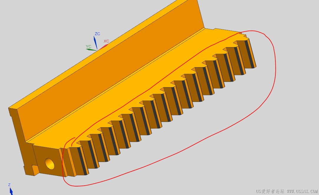

框选R角面删除UG就无响应,是电脑配置不够吗?还是UG设置问题?
通过网盘分享的文件:592602051M-LZH.x_t
链接: 592602051M-LZH.x_t 提取码: 2epn

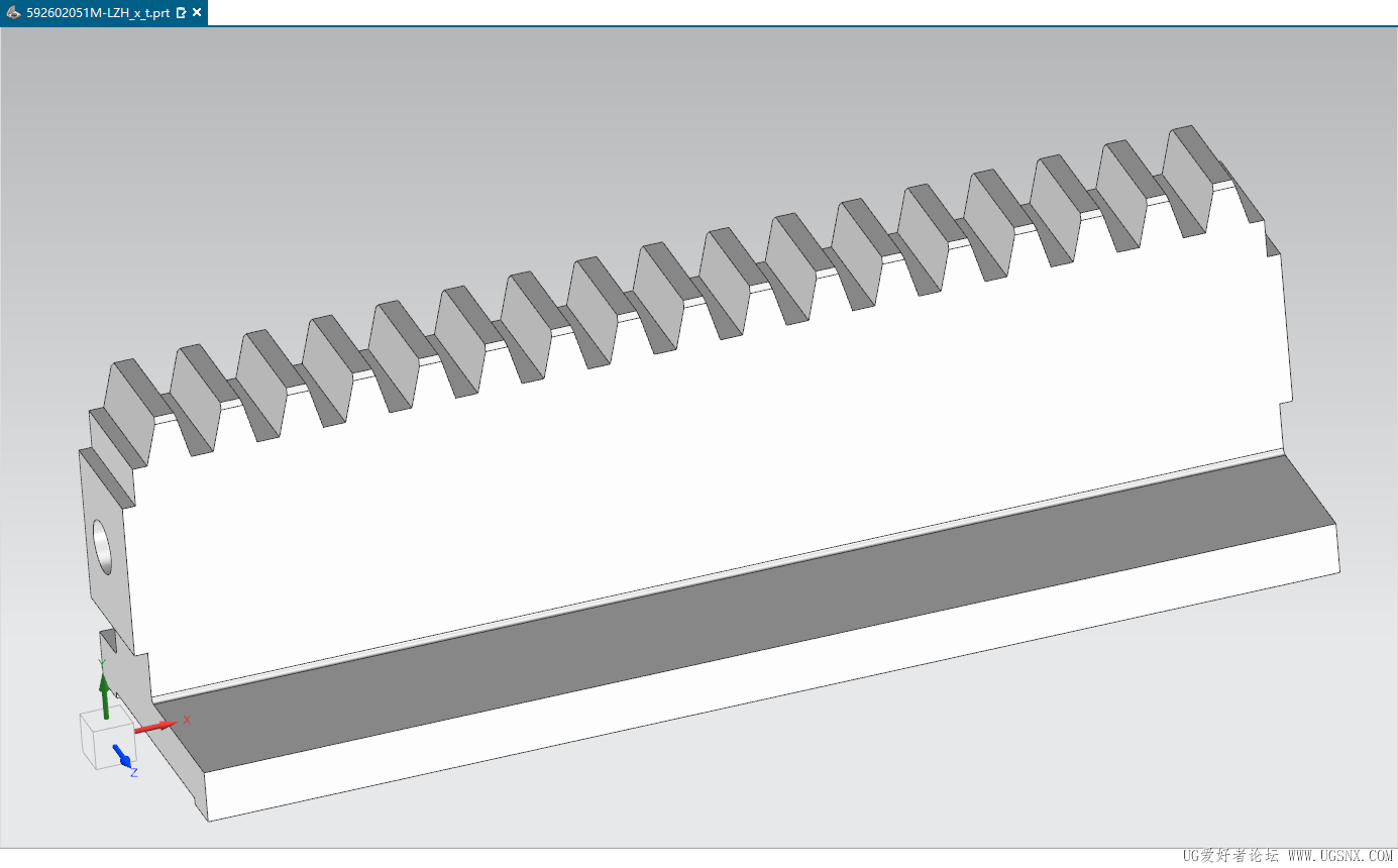

发表于 2026-2-23 14:04:39 来自手机 | 显示全部楼层
这样吗,没啥问题啊

发表于 2026-2-23 18:00:45 | 显示全部楼层

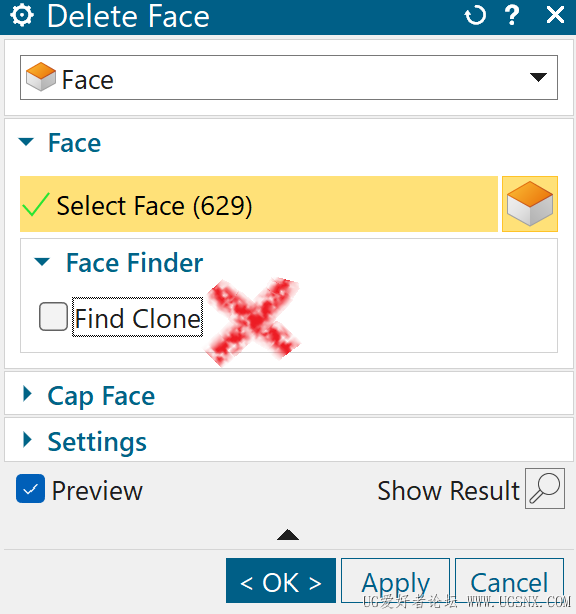

发表于 2026-2-24 08:47:21 | 显示全部楼层
必须保留一个平面,不然不能缝合缺口

发表于 2026-2-24 12:43:33 来自手机 | 显示全部楼层
zdp215 发表于 2026-2-24 08:06
你是框选的还是一个一个面选的?你电脑配置能看一下吗,参考一下
框选完了再手动单独把齿顶那个平面取消掉,只选择两侧,要不然报警

发表于 2026-2-24 13:26:44 | 显示全部楼层
我是先拆分 然后删除
