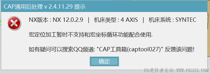

求助各位大师,想实现四轴桥板宏坐标转换的情况下再实现宏循环多坐标加工,比如桥板上有4个工件是随便摆放的,需要使用宏转换坐标加工,但是这4个工件是一样的是大批量,所以一把刀要做完所有工件再换刀,但是我用CAP工具箱里做的四轴后处理不能实现即转换坐标又能多坐标加工,请问除了在编程时增加MCS通过夹具偏置直接出多坐标程序外,还有其他方法吗,或者这种情况比较适合使用什么方案?

此后处理支持,且支持丝滑联动,
https://www.ugsnx.com/forum.php?mod=viewthread&tid=358730

老师,请问多坐标我开启了为何也只输出一个坐标,没有宏程序循环,夹具偏置改了也是只输出一个坐标,是这样的吗

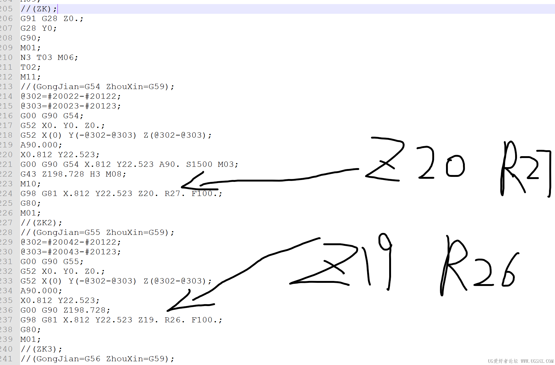

特征钻孔复制两个MCS出来,钻孔操作都是一样的,处理出来数值不一样是啥原因
多MCS钻孔BUG

特征钻孔会受上个特征钻孔剩余残料影响  所以两个特征钻孔在UG里可能就不一样。
