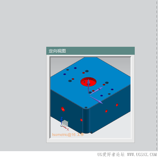

[求助] 请问一下我这个定向视图怎么旋转不了
67
67
发表于 2026-7-31 09:50:04 | 显示全部楼层 |阅读模式
鼠标中键和F7都旋转不了

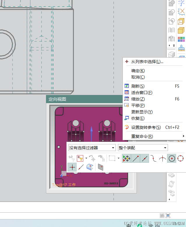

1. 在定向视图小窗口内部,鼠标右键 →勾选【动态视图】

 楼主| 发表于 2026-7-31 13:14:33 | 显示全部楼层
屏幕截图 2026-07-31 131326.png 我的没有啊大佬
