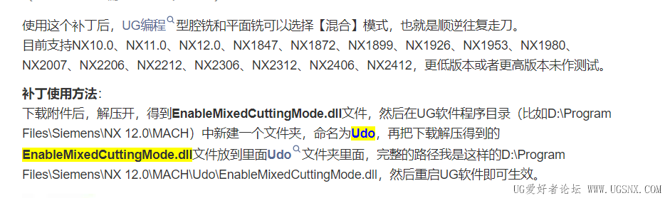

[经典资料] UG型腔铣 平面铣混合模式补丁亲测可用
发表于 2026-3-8 11:14:24 | 显示全部楼层 |阅读模式
UGNX混合补丁.rar (451 Bytes, 下载次数: 240)

发表于 2026-3-8 12:18:57 来自手机 | 显示全部楼层
这是干啥的补丁

发表于 2026-3-8 13:11:13 来自手机 | 显示全部楼层
高版本底壁铣混合能用么?
谢谢
2246
9107
9107
发表于 2026-3-8 16:18:30 | 显示全部楼层
 楼主| 发表于 2026-3-8 21:28:20 | 显示全部楼层
数控铣8850 发表于 2026-3-8 13:11
高版本底壁铣混合能用么?
谢谢
可以用的,我试过了

发表于 2026-3-10 11:43:56 | 显示全部楼层
这个好像是从12.0-2412都可以用,已经用了七八年了
26
583
6245
6245
发表于 2026-3-10 12:09:39 来自手机 | 显示全部楼层
为什么我加上后虽然有混合的选项,但是选了他还是抬刀,哪里需要设置吗???
101
1343
7440
7440
