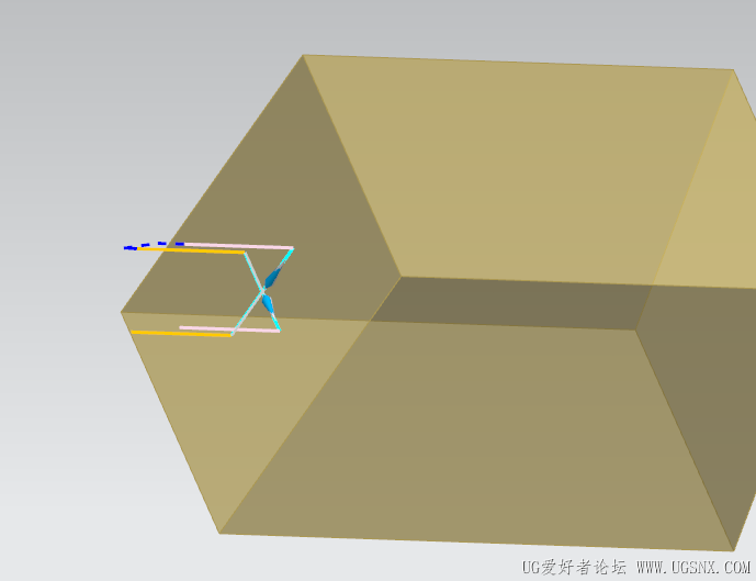

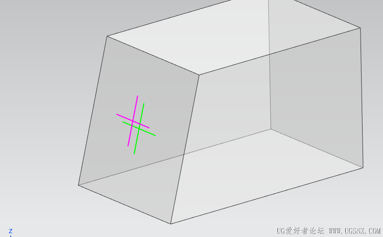

想在曲面上画两条线,怎么都做不出来。有没有大师帮忙看一下,谢谢

线做错了
重做投影曲线-2406.prt (482.36 KB, 下载次数: 11)

发表于 2026-3-11 09:01:08 | 显示全部楼层
你不选择部件试试

发表于 2026-3-11 09:08:44 | 显示全部楼层
不选部件,或者两条曲线选为部件

发表于 2026-3-11 14:01:07 | 显示全部楼层
改一下投影方向就好了啊

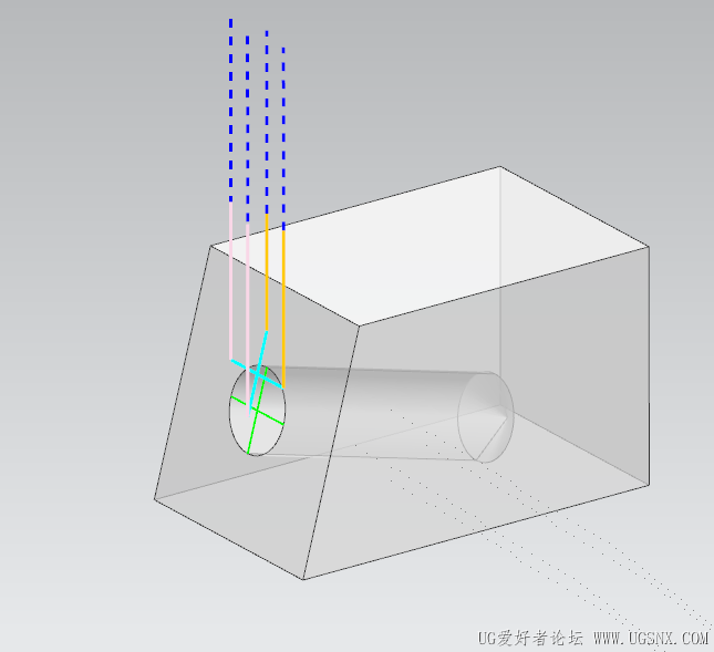

 楼主| 发表于 2026-3-11 14:03:15 | 显示全部楼层
谢谢,搞定了,请问是不是以最初的两条线往Z+方向拉伸0.5再以拉伸出来的面最上面的曲线往垂直于曲面的方向偏置0.5投影?

发表于 2026-3-11 14:40:37 | 显示全部楼层
芦村新司机 发表于 2026-3-11 14:03
谢谢,搞定了,请问是不是以最初的两条线往Z+方向拉伸0.5再以拉伸出来的面最上面的曲线往垂直于曲面的方 ...
是的,这是个万能的方法

发表于 2026-3-11 16:58:26 | 显示全部楼层
偏执距离就是使用的球刀半径   适用于所有尺寸的球刀
