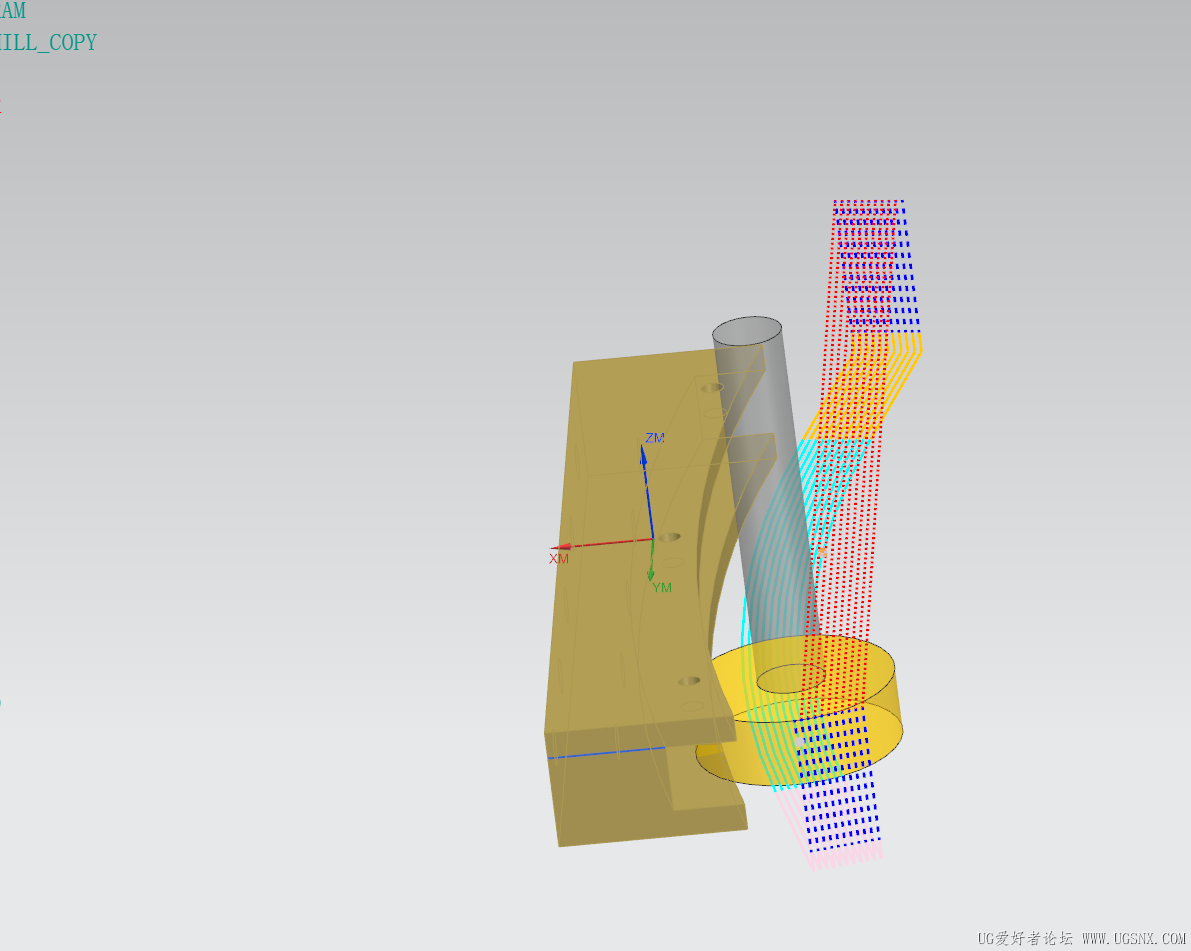

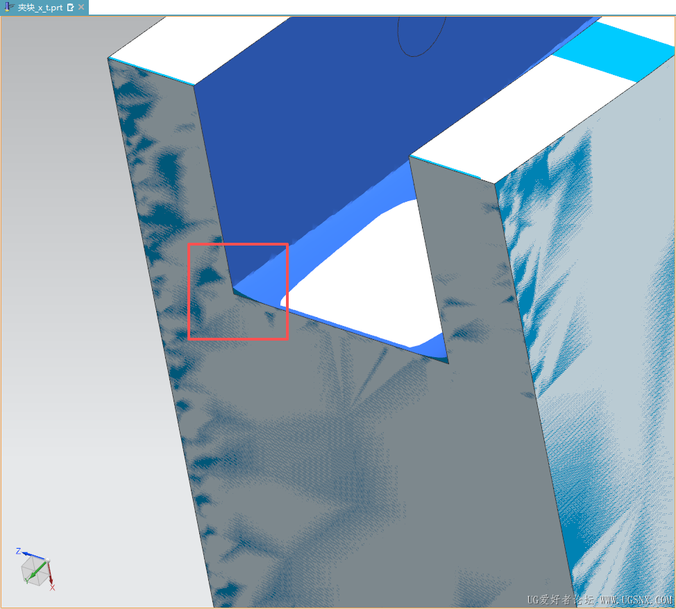

如图,加工夹块的内凹槽曲面,用球刀加工两边一直都有R,用平铣刀加工模拟出来也是有余料,这种情况应该怎么解决呀?

UG小四 发表于 2026-3-12 14:32
线切割。普通刀具就是加工不到位的。
这也是个方法,感谢

发表于 2026-3-12 14:32:50 | 显示全部楼层
线切割。普通刀具就是加工不到位的。

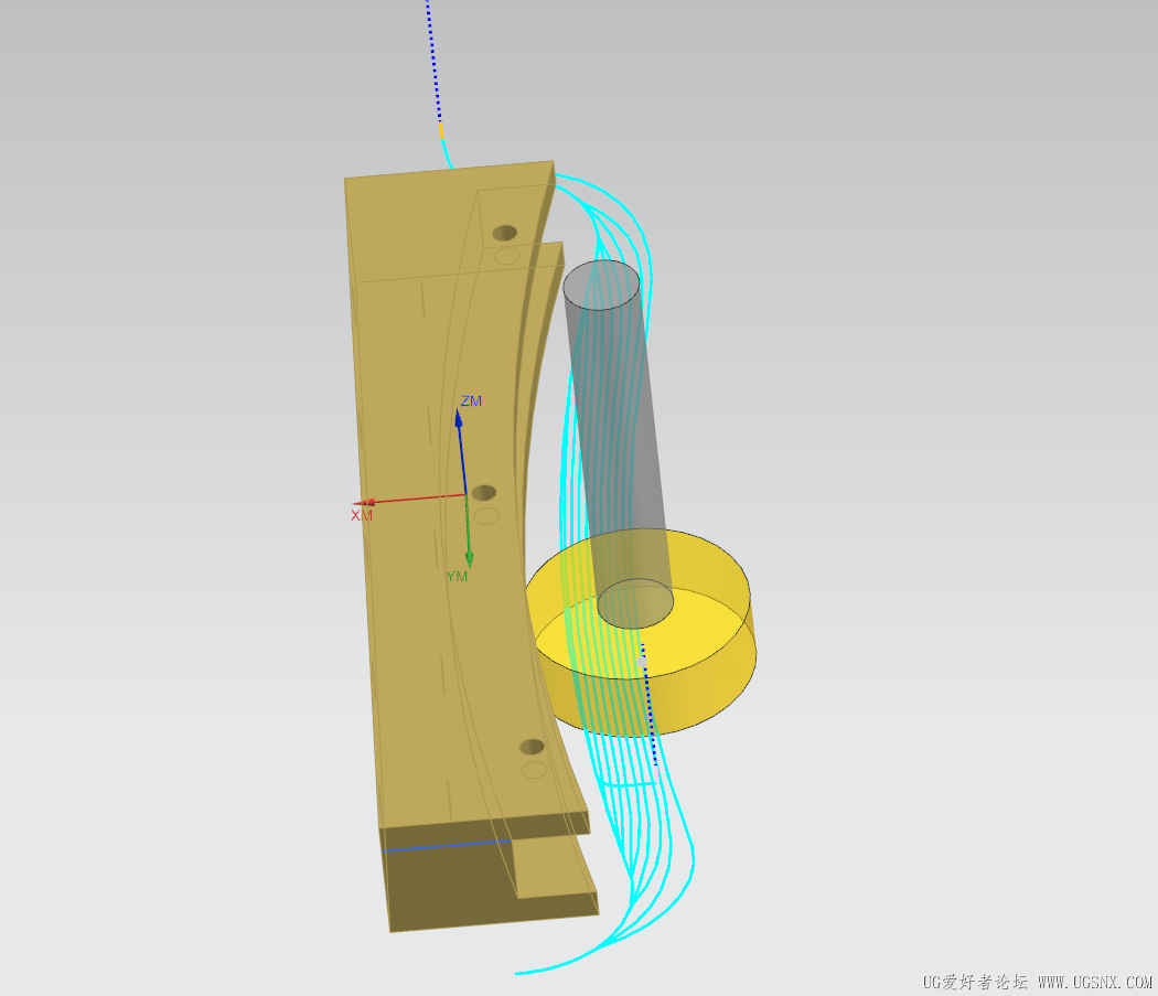

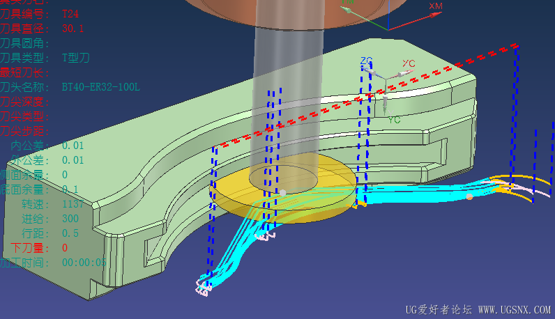

发表于 2026-3-12 15:08:57 | 显示全部楼层
侧过来用T刀.平面铣轮廓多重或者动态

 楼主| 发表于 2026-3-12 16:03:30 | 显示全部楼层
811461686 发表于 2026-3-12 15:08
侧过来用T刀.平面铣轮廓多重或者动态
谢谢大佬,学会了

发表于 2026-3-12 18:49:00 | 显示全部楼层
前段时间我也做过一个这样的,用T刀铣,包括倒扣倒角
