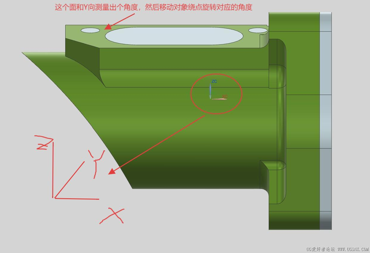

[求助] 求助一个关于旋转的方法

发表于 2026-3-14 10:52:46 | 显示全部楼层
移动对象

 楼主| 发表于 2026-3-14 10:57:31 | 显示全部楼层
等参数曲线,是不是跟面的UV有关系 这个好像真的能解决

发表于 2026-3-14 11:24:13 | 显示全部楼层
找(做)一个和旋转后面垂直的面,选中后按F8

发表于 2026-3-14 13:39:55 | 显示全部楼层
移动面,旋转

发表于 2026-3-16 09:51:33 | 显示全部楼层
多旋转旋转,设置好工作坐标系

发表于 2026-3-16 10:19:44 | 显示全部楼层
锁定一个世界轴

发表于 2026-3-16 13:24:39 | 显示全部楼层
这样试试

发表于 2026-3-16 14:26:48 | 显示全部楼层
移动对象
