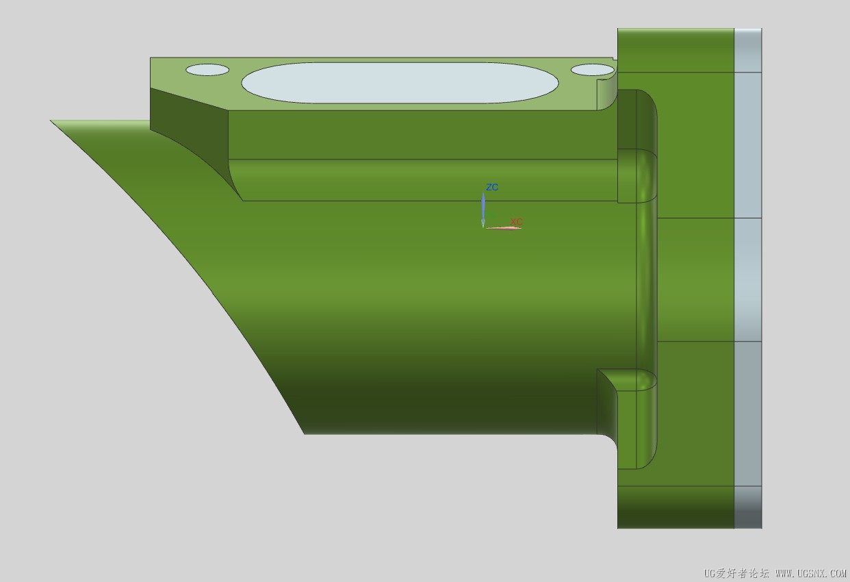

第一次发帖求助 有这样一个数模 如图1  我想旋转到图2 状态并且垂直  有什么好的指令

上图档,前面的貌似没有弄明白楼主的意思。你可以尝试一下把图档左边那个曲面抽取等参数曲线3条,再测量线和右边直边的角度是多少,再移动对象旋转

发表于 2026-3-14 08:13:59 | 显示全部楼层
旋转模型的话用移动对象,旋转视图的话,点X轴,输入角度,或按鼠标中键滚动

发表于 2026-3-14 04:40:51 | 显示全部楼层
旋转工作坐标系的角度。(按照X轴旋转一定角度)然后执行摆正。

发表于 2026-3-14 07:52:45 | 显示全部楼层
上图档啊

发表于 2026-3-14 08:18:32 | 显示全部楼层
移动对象

发表于 2026-3-14 08:27:54 | 显示全部楼层
偏心切除啊
问题是,目测 然后分析面的方法 ,很麻烦也不精确,我是缺少直接判断绕X轴旋转角度的方法,有别的直接方法吗

 楼主| 发表于 2026-3-14 10:27:47 | 显示全部楼层
zdp215 发表于 2026-3-14 08:13
旋转模型的话用移动对象,旋转视图的话,点X轴,输入角度,或按鼠标中键滚动 ...

 楼主| 发表于 2026-3-14 10:28:40 | 显示全部楼层
没太理解 ,能详细说说 这个功能怎么找
