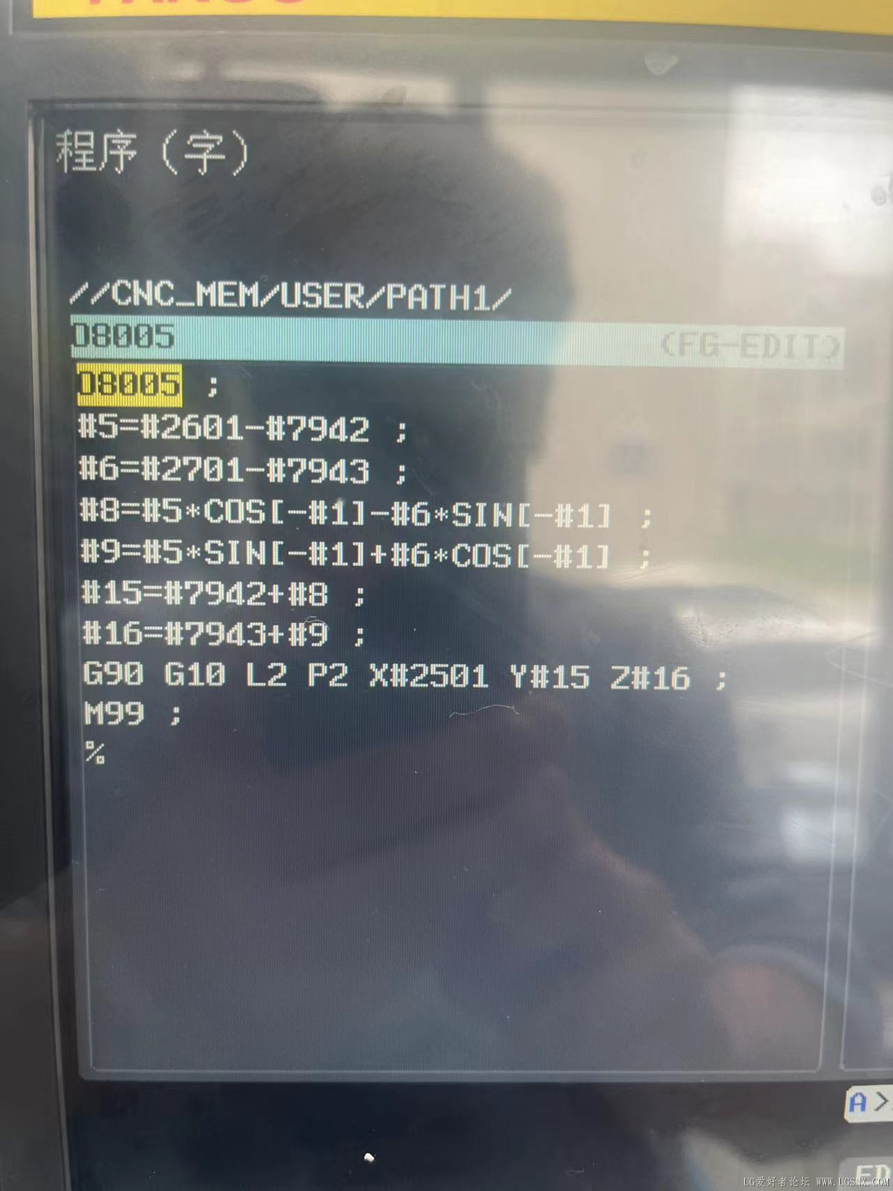

发表于 2026-3-14 18:40:22 | 显示全部楼层 |阅读模式
细节分享  适用于发那科  代码我发出来了  接下来我来教大家具体如何调配系统的参数 字字金句
打开写参数,设置参数1320,A设置91度, 1321 A设置-91度是爲了設置軸限制, [参数1815 A apz参数设置为0是校正橋板使用的] 参数1006 rot参数设置为0是設置就近原則使用的,参数2022是设置4轴正反旋转的!在程式界面創建O9012的程式放进library里面,设置参数6052设置160以上的G代码,这些参数基于四轴在机床右手边逆时针0-360度旋转!
对于这些参数  大家可以细品 发那科可以直接把宏程序改成你想要的G代码 实用有方便
接下来我会把后处理放在下来大家自行下载 都是上机多年的后处理 大家放心使用  pui文件我就不共享了 其实要不要也无所谓 这应该是讲解最全面的一次对宏桥板的彻底讲解了!
四轴桥板后处理.zip (54.49 KB, 下载次数: 380)

发表于 2026-5-28 14:52:58 | 显示全部楼层
参数号        位标识 / 名称        设置值        核心用途
1320 A        轴正向软限位        91        A 轴逆时针最大行程 91°,超程保护
1321 A        轴负向软限位        -91        A 轴顺时针最大行程 - 91°,超程保护
1815#5 APZ        轴原点标记        0        清空原原点,校正桥板 / 重新标定 A 轴原点
1006#0 ROT        旋转轴模式        0        开启 A 轴就近转向(最短路径旋转)
2022        轴旋转方向        现场匹配        定义 A 轴逆时针为正向,切换正反转向
6052        自定义 G 代码绑定        ≥160        绑定 G 代码与 O9012 宏程序,实现自定义 G 功能
