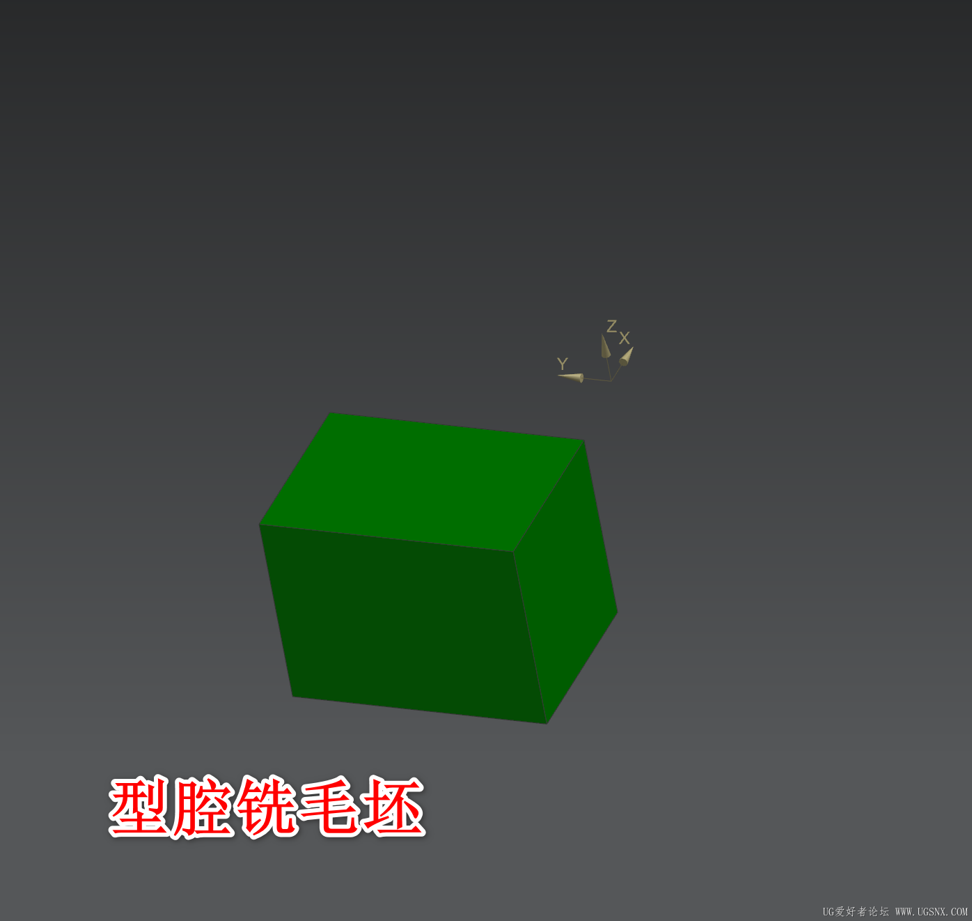

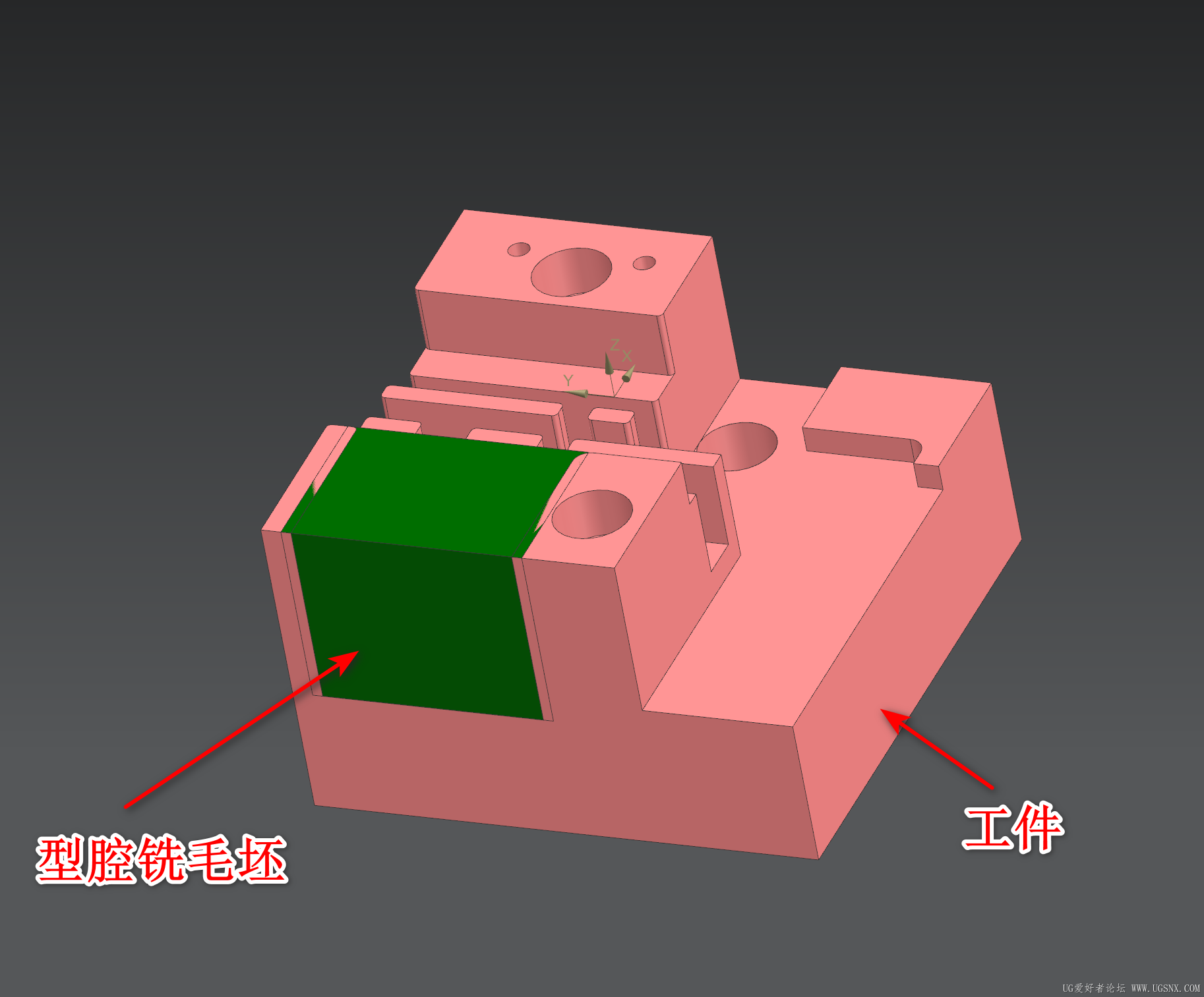

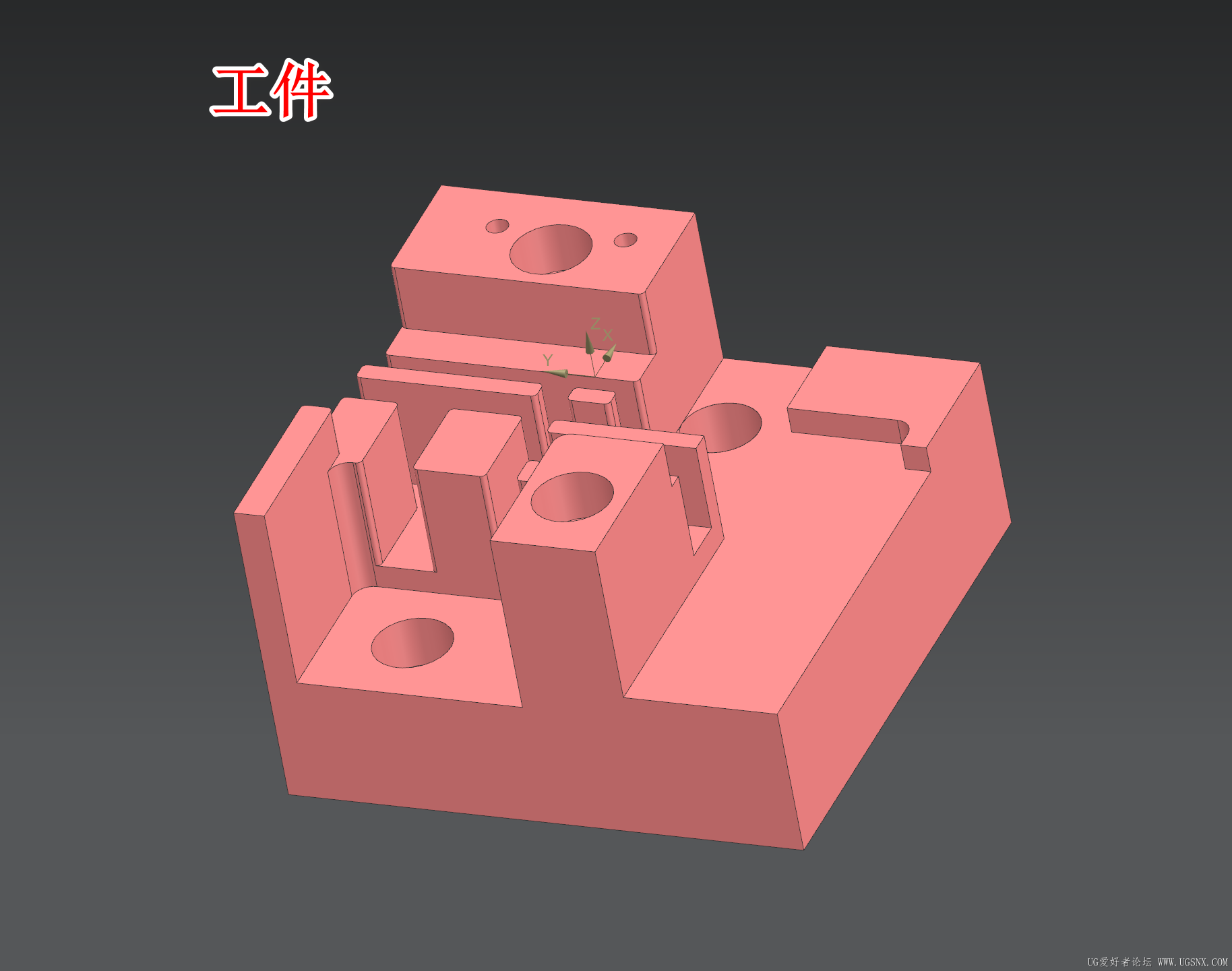

如图,型腔铣选绿色体为毛坯,而不是工件的包容块,由于还有其它部位要加工,刀路编完后,3D动态仿真时如何让软件以工件的包容块为毛坯来进行整体仿真?
这个问题真的困扰挺久了,还请前辈们不吝赐教,非常感谢!
257
1321
1321
发表于 2026-3-16 10:34:36 | 显示全部楼层
做个假程序就行了 然后两个程序一起仿真 假程序在前

我也是在前面搞个飞面程序模拟用

搞飞面太复杂了,我一般就编个点孔的程序  发表于 2026-3-16 14:36

真的可以了,非常感谢!
