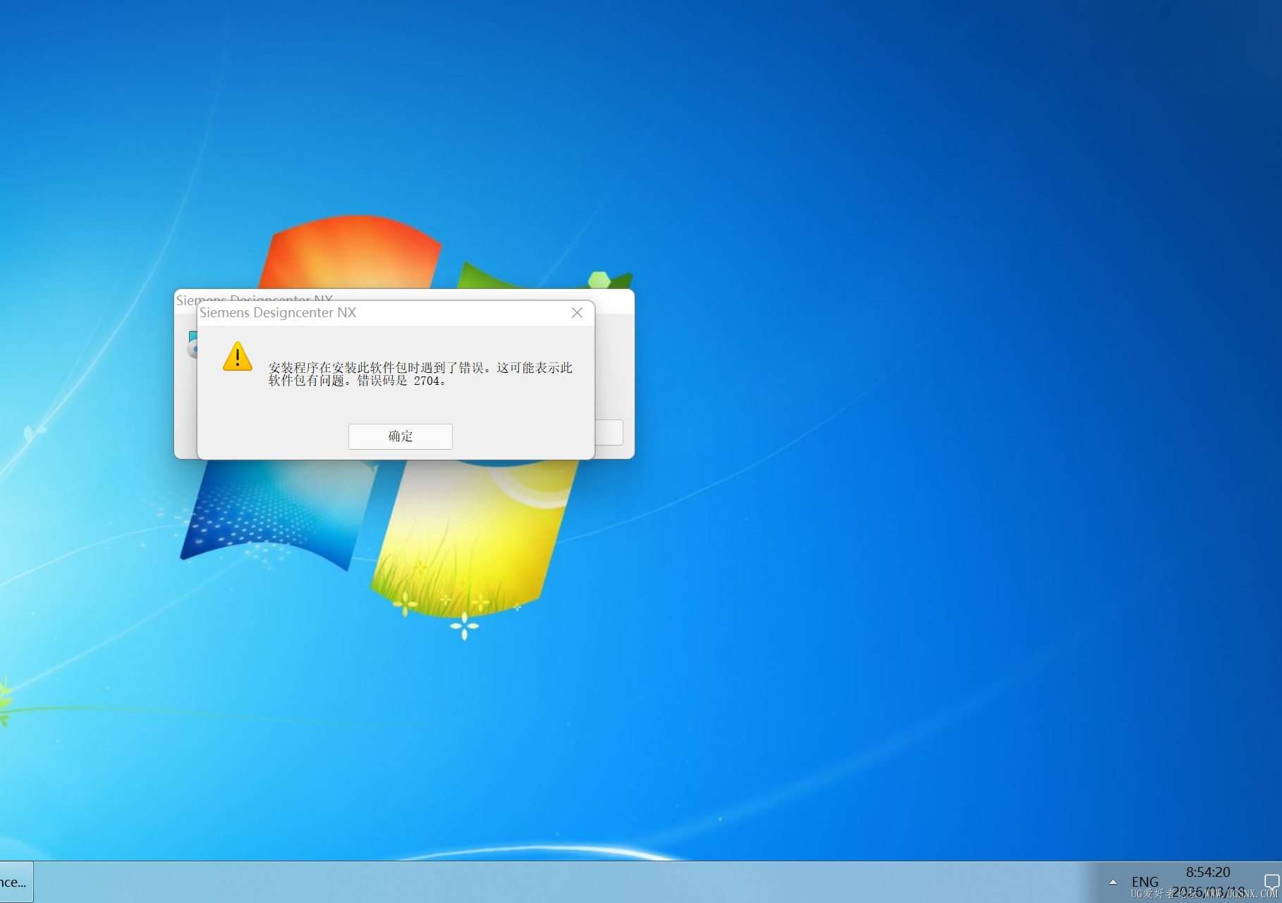

发表于 2026-4-3 10:08:05 | 显示全部楼层
不需要转,第一个选语言的地方你默认英语,到后面要勾选各部件时,有一个local选项的,你勾选安装中文包,安装完就是中文,第一个语言意思是安装过程的界面是英文,并不是最后安装完成后程序的语言。

发表于 2026-4-3 10:05:40 | 显示全部楼层
xiongbing* 发表于 2026-3-19 08:36
完整安装包重新安装!
你后面安装时,有个local选项的,那个选项可以选中文,安装完就是中文版,最开始那个必须选英文,是安装过程的界面必须英文,程序是有中文包的

发表于 2026-4-3 10:04:10 | 显示全部楼层
675087305 发表于 2026-3-18 18:08
嗯嗯,我也是,升级包和完整安装包都有异常~
是因为安装的时的语言你选的中文,你安装语言选英文,后面安装程序包勾选一下中文就行了

发表于 2026-3-20 18:53:17 | 显示全部楼层
xiongbing* 发表于 2026-3-20 18:35
升级包2704升级包升级包升级包升级包
下载完整安装包,英文,全新安装,注意选择中文本地语言包。

发表于 2026-3-18 08:56:41 | 显示全部楼层
升级包2704报错

 楼主| 发表于 2026-3-18 09:00:23 | 显示全部楼层
我的也一样,完整包还没下载下来,可以用完整包试试。之前遇到类似情况,用完整包也可以升级

发表于 2026-3-18 09:14:33 | 显示全部楼层
中文有问题,全新安装时选择中文语言也会报错,换成英文就没问题了,估计升级包也是检测到中文报错了。
