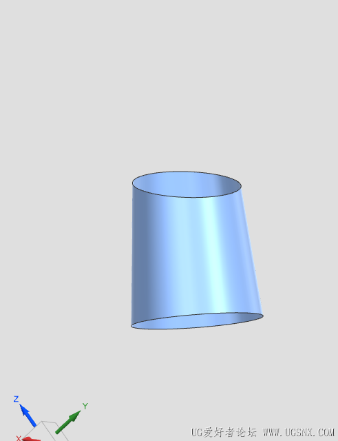

发表于 2026-3-18 13:44:05 | 显示全部楼层 |阅读模式
请问:闭合曲面怎样切缝,最便捷!

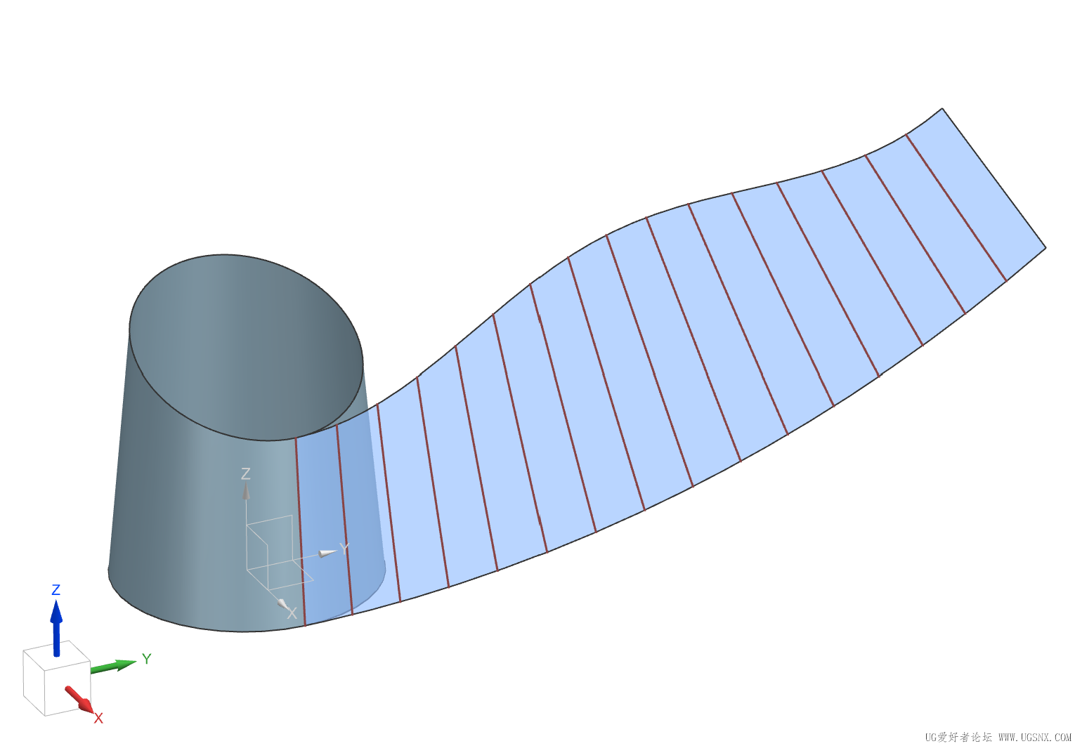

发表于 2026-3-19 22:43:18 | 显示全部楼层

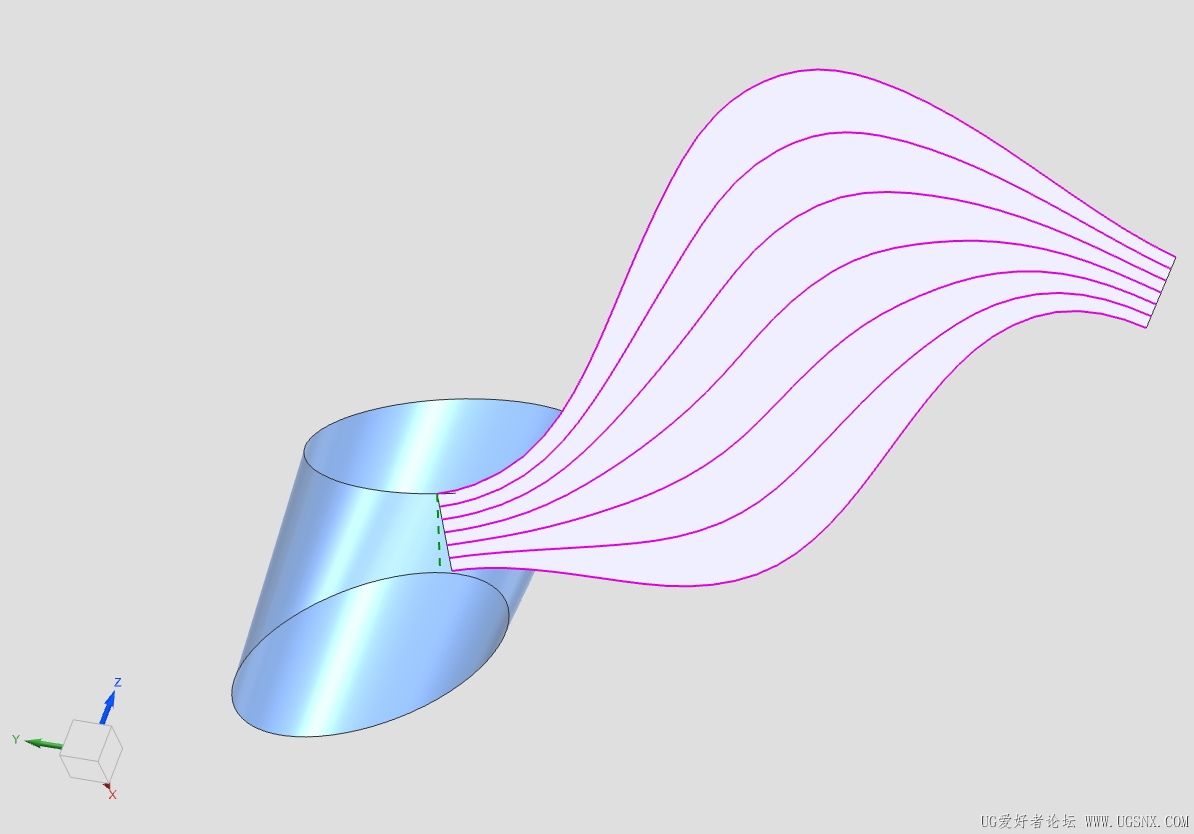

发表于 2026-3-19 12:30:40 | 显示全部楼层
0 不用切缝, 展平有个拆开的选项

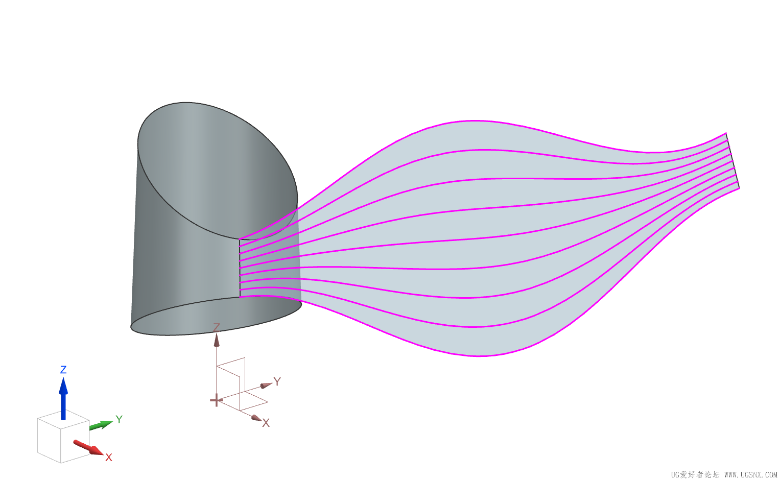

发表于 2026-3-18 22:47:52 | 显示全部楼层

 楼主| 发表于 2026-3-19 19:02:06 | 显示全部楼层
euclid_h 发表于 2026-3-19 12:30
0 不用切缝, 展平有个拆开的选项
