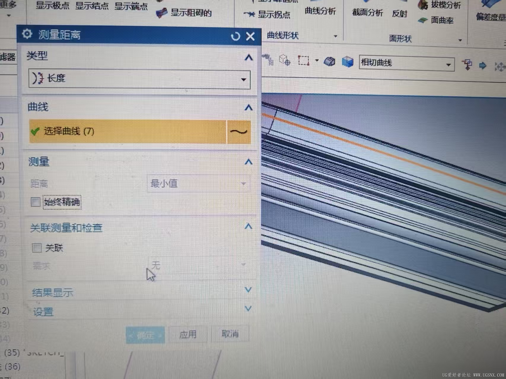

测量线段长度,选择的时候不能选择其中的一段,总把连续的线段一起选上,我只想测量其中的一段,如何解决。

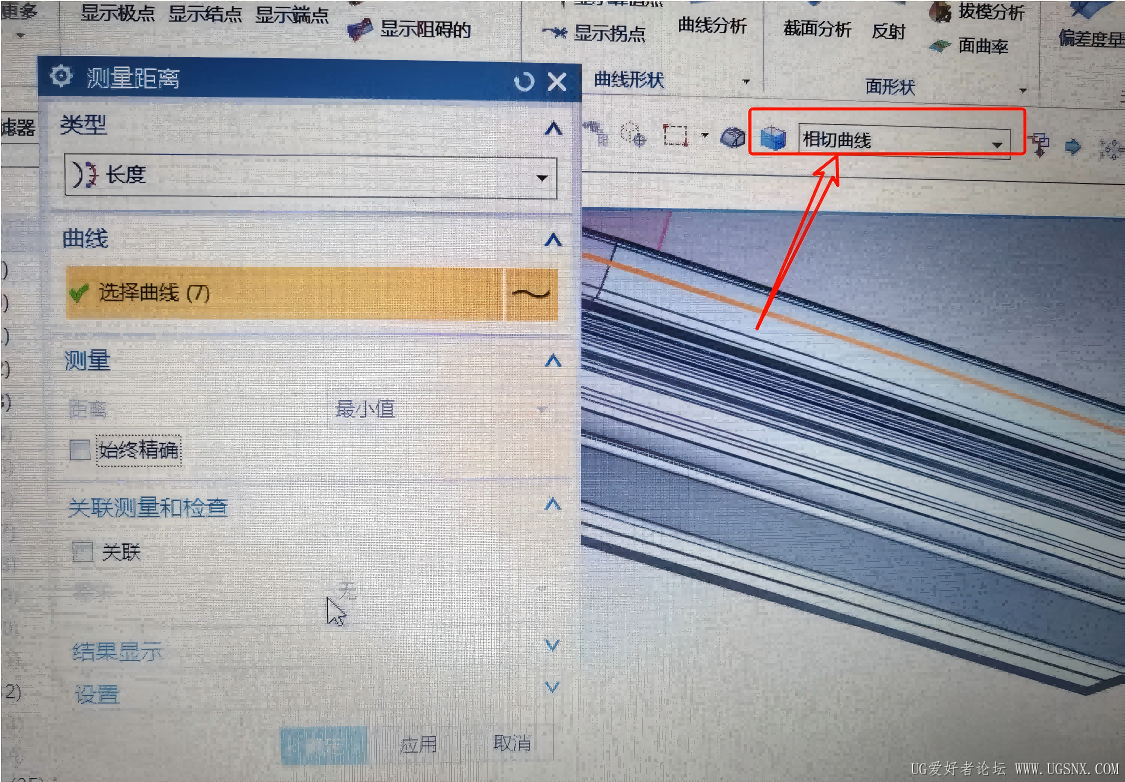

把相切曲线改成单条曲线

你的选择过滤器是相切曲线肯定不行,要选择单条曲线。

过滤器改一下,要选择单条曲线

过滤器是相切曲线
