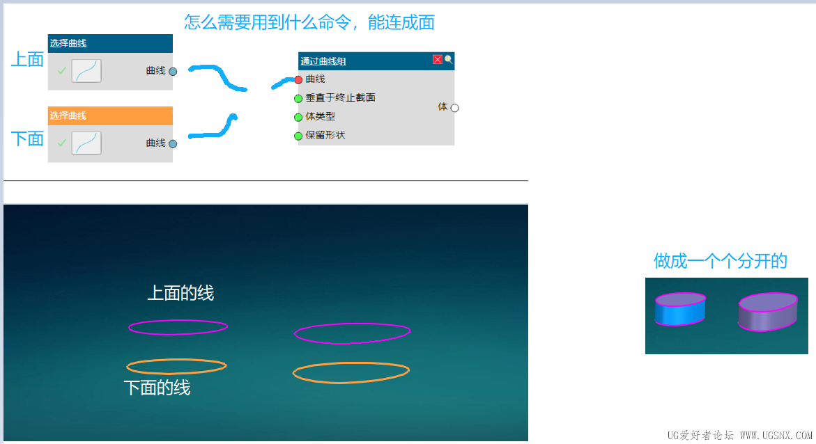

[求助] 求教大佬 ,如图所示,怎么用算法特征连接上
53
502
5573
5573
发表于 2026-3-20 10:30:25 | 显示全部楼层 |阅读模式
虚心求教,怎么解决这问题,上下怎么做出如右图的面

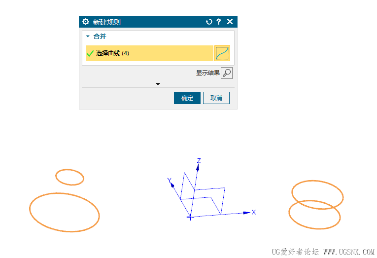

发表于 2026-4-7 14:49:07 | 显示全部楼层
用<直纹>命令可以实现

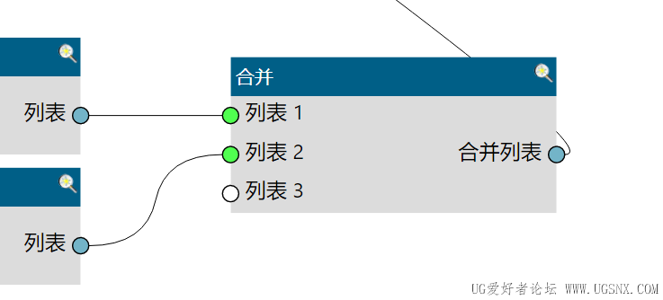

发表于 2026-4-8 08:16:29 | 显示全部楼层

 楼主| 发表于 2026-4-14 09:07:47 | 显示全部楼层
没搞定  ;如你图片,一起合并,不能生成分开的体,全是错乱的了。。

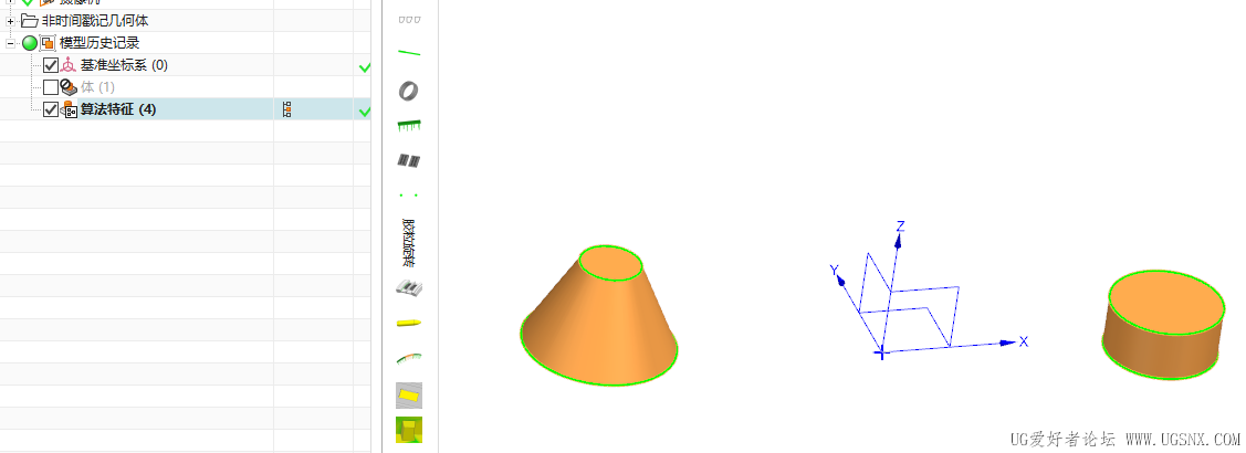

发表于 2026-4-15 07:51:41 | 显示全部楼层

 楼主| 发表于 2026-4-15 20:05:25 | 显示全部楼层
yjaxhl 发表于 2026-4-15 07:51
不是那么简单就行,需要对曲线分组。
确实太复杂了666

发表于 2026-4-16 09:06:11 | 显示全部楼层
如果是多段线,这样还不行,需要设置对应的起始点。不然面会扭曲。
