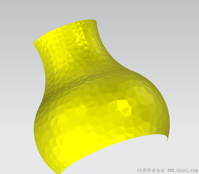

新手玩家,不得不说,算法做外形这块确实方便
一点也不复杂,
进入算法,我们需要一个Voronoi单元,单元需要两个条件(面和点);面直接选择旋转好的面,点需要另外获取,所以接下来-使用本体偏置出一个面-在面上做随机点,输入点的数量-链接到Voronoi单元
