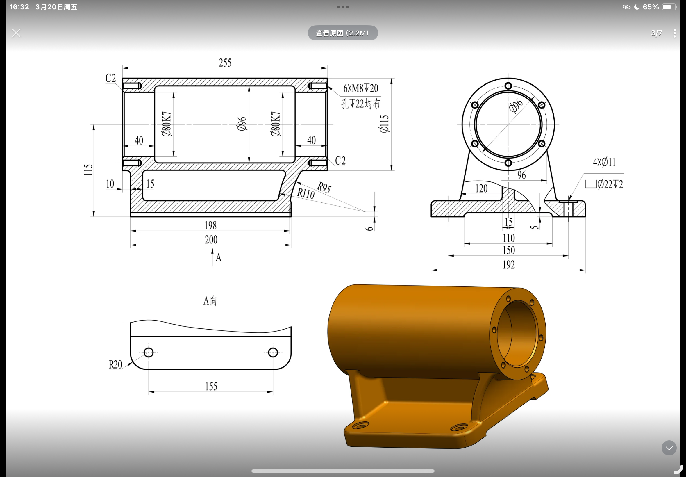

这个右边有弧度的怎么画ug12

拉伸,然后再拉伸切除

按正视图拉伸圆弧,侧视图那两侧斜边拉伸切除

R95和R110那里吗?直接画正视图,拉伸求和啊,如果怕影响到上面的80孔,先拉伸后开孔

这个我会,就是侧视图它投影不是竖直,是斜的,这一部分需要用到拔模或者扫掠吗

大佬,我看那个侧视图又是斜的,我用拔模也只能画个大概,上面96那里要不多出来一块要不就是少一部分
