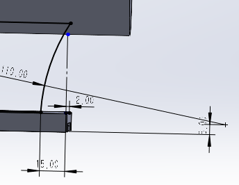

[求助] 这个右边有弧度的部分怎么画

是不是这样可以得到

这种图一般都是拉伸加旋转就行

Mr_Zenchao 发表于 2026-3-20 17:01
R95和R110那里吗?直接画正视图,拉伸求和啊,如果怕影响到上面的80孔,先拉伸后开孔 ...
对的,应该这样画

Ivan东 发表于 2026-3-21 08:25
按正视图拉伸圆弧,侧视图那两侧斜边拉伸切除
这个思路可以,谢谢🙏

fzzz* 发表于 2026-3-21 10:23
拉伸,然后再拉伸切除
谢谢🙏大佬,学到这种方法了

上宽96x2,下宽120x2,然后中心高115,条件够了,画就行了

你是指两个加强筋的外轮廓吗?
