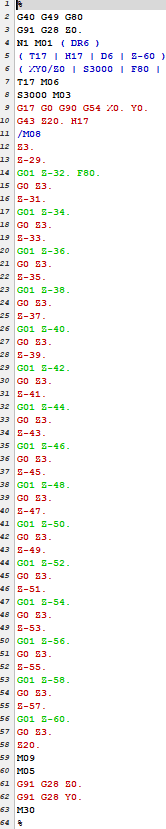

alex7998 发表于 2026-3-22 13:58
不行的,这样子它会从顶偏置33的位置开始钻。我要的是它直接从-30开始钻, 退刀时候退到Z3 ...
我这个行啊   用hole making  选孔特征选下面一个   是从-30开始钻  然后抬到Z3

发表于 2026-3-27 09:42:40 | 显示全部楼层
做出来模拟是正确的

发表于 2026-3-27 09:54:43 | 显示全部楼层
无中生友 发表于 2026-3-22 17:26
G00G90G54X0Y0;
G43H01Z50;
S1000M8;
你这个不行  你的安全高度是-25

发表于 2026-3-27 11:35:13 | 显示全部楼层
正确的做法是这么做 走循环不行的

发表于 2026-3-28 21:14:58 | 显示全部楼层
丿纯白丶 发表于 2026-3-27 09:54
你这个不行  你的安全高度是-25
孔加工出来就好了。不撞刀,能加工出来,最后到go g53 z0.没有问题。

发表于 2026-3-30 08:43:59 | 显示全部楼层
别人说的是退刀高度提到工件表面,你不怕铁屑排不出来?

 楼主| 发表于 2026-4-20 11:51:50 | 显示全部楼层
G00G90G54X0Y0;
G43H01Z50;
S1000M8;
这个程序是从-25开始钻的,G83的退刀点也是-25不会抬到3的。只有移刀时候回到G98的安全平面Z3。我要的是G83加工过程中的退刀时候退刀3.
