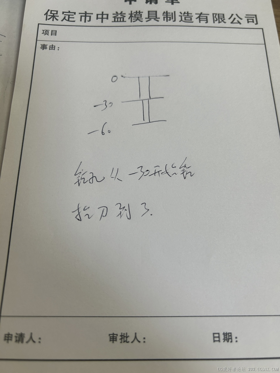

发表于 2026-3-21 11:49:03 | 显示全部楼层 |阅读模式
如图 怎样实现?怎么编?

 楼主| 发表于 2026-3-21 11:51:25 | 显示全部楼层
也就是从-30开始钻,退刀时候退到3,预钻点在-27

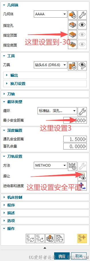

如果要抬到Z3要用hole-making里面的钻孔  其他正常选 顶偏置里面设置为33就可以了
不行的,这样子它会从顶偏置33的位置开始钻。我要的是它直接从-30开始钻, 退刀时候退到Z3
121
121
 楼主| 发表于 2026-3-22 14:08:08 | 显示全部楼层
不行啊,打孔的G代码有可以单独设置退刀位置的吗?感觉现有的G代码实现不了。G83的退刀位置就是R预钻点。想让它从R点预钻退刀时候退到另一个更高位置没办法做到吧?

发表于 2026-3-22 16:24:58 | 显示全部楼层
孔多吗,直接手编或者后处理生成改一下安全位置
G00G90G54X0Y0
G43H01Z3.
G98G81Z-60.R-30.F100
X10.Y10.
X20.Y20.
G80
这样应该能达到你想要的效果

发表于 2026-3-22 17:26:04 | 显示全部楼层
G00G90G54X0Y0;
G43H01Z50;
S1000M8;
G01Z3F150;
G98G83Z-60.R-25Q3F80;
G91G28Z0:
G80M9;
M5;
