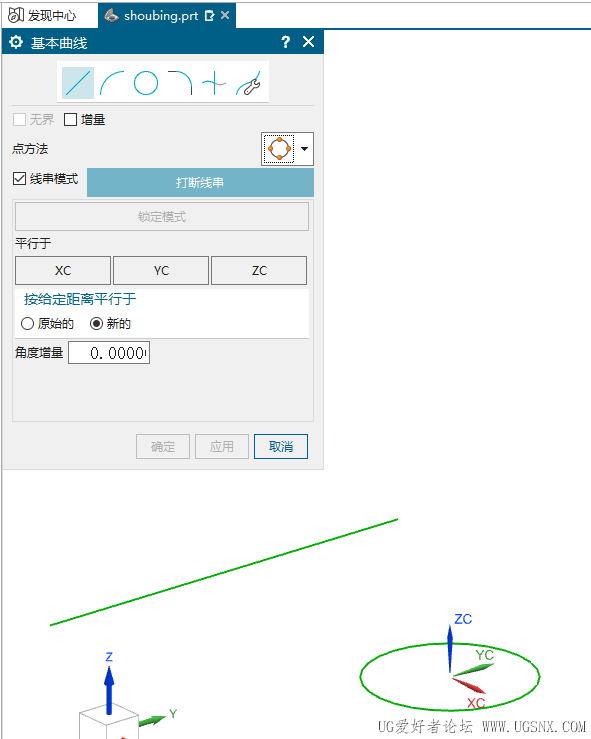

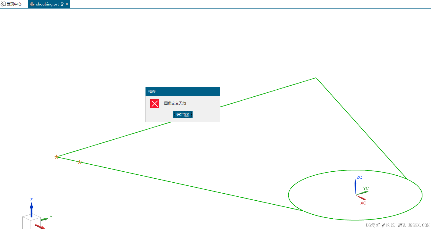

用基本曲线命令创建了一个圆和一条直线(图一),然后以直线一端和圆的一个象限点为端点创建两条直线(图二),再在直线的交点执行“2曲线圆角”命令,但是结果出现异常(图三、图四)。版本是NX2306。有大神知道怎么解决吗?
图一

图三
图三
图四
图四

发表于 2026-3-23 07:41:09 | 显示全部楼层
正常,
操作逻辑是逆时针,
这应该有超过40年以上的历史

发表于 2026-3-23 08:14:32 | 显示全部楼层
倒角的效果跟选择线的顺序有关,试试把两条线的选择顺序换下

 楼主| 发表于 2026-3-26 23:17:40 | 显示全部楼层
解决了,谢谢!!
