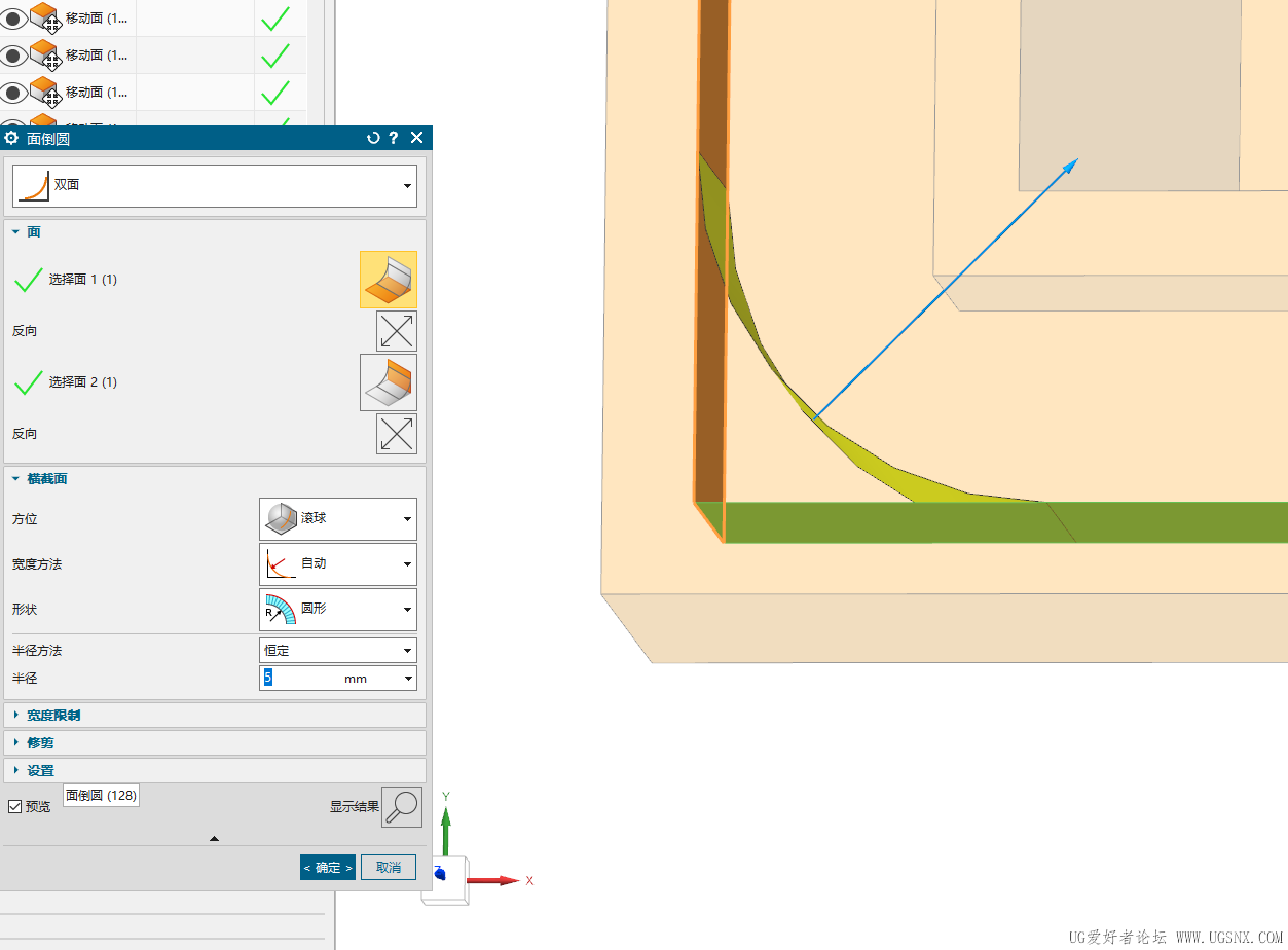

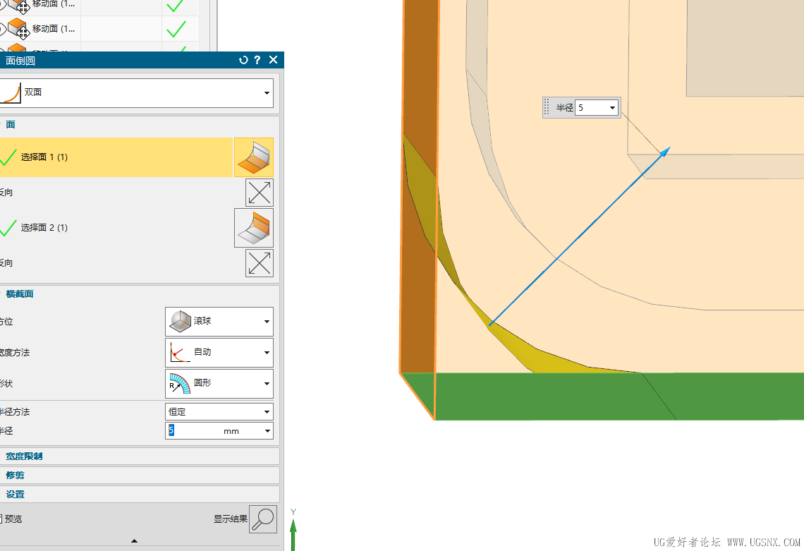

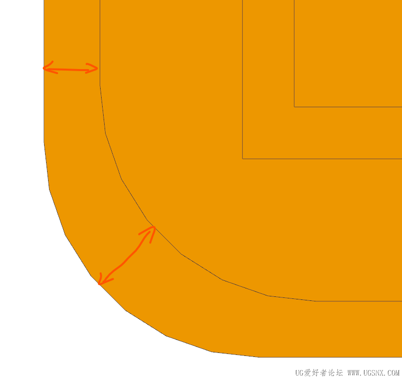

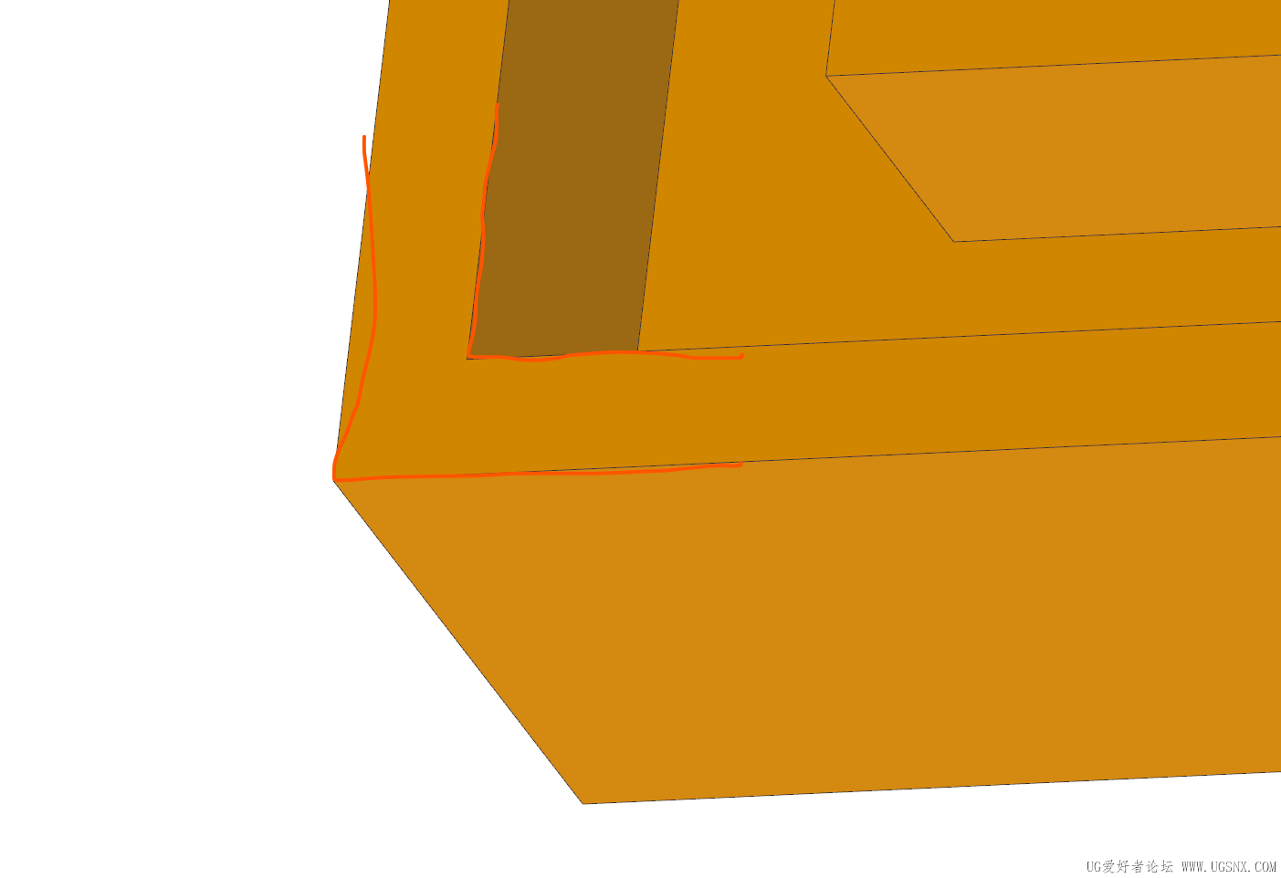

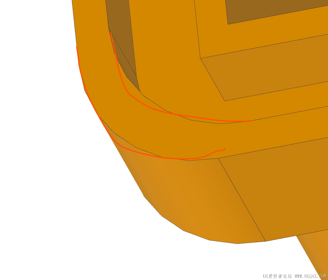

我想对这个拐角倒圆,但是倒出来之后壁厚又明显不一,我应该用什么命令

发表于 2026-7-21 16:53:24 | 显示全部楼层
外角R=壁厚+内角R
这样才能让壁厚等厚

发表于 2026-7-21 15:55:40 | 显示全部楼层
外圆倒角半径要加上厚度的

发表于 2026-7-21 15:01:59 | 显示全部楼层
外交R等于倒内角半径加壁厚就行了

发表于 2026-7-21 15:27:12 | 显示全部楼层
不能内角是R5,外角也是R5,壁厚肯定不一样了

发表于 2026-7-21 15:45:17 | 显示全部楼层
内外圆角不能一样,内外圆角的半径差等于壁厚就好了

发表于 2026-7-21 16:23:16 | 显示全部楼层
先边倒圆把内外两个边都倒上R角,再用同步建模功能里的设为偏置功能

 楼主| 发表于 2026-7-21 19:13:18 来自手机 | 显示全部楼层
云天思丽 发表于 2026-7-21 16:53
外角R=壁厚+内角R
这样才能让壁厚等厚
谢谢,是我知识没学到位了
