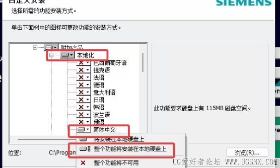

大佬们,ug2512安装时没有简体中文选项,有独立汉化包吗

这一步要把简体中文装上 后面才有简体中文

那我现在安装好了,还能在选他吗

之前安装时看的是把整个功能都安装在磁盘上是,把他漏掉了吗

搞定了,谢谢啊
