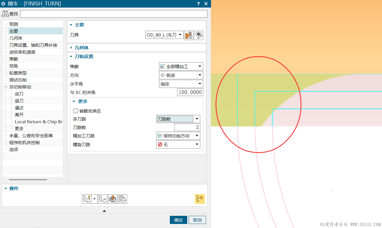

如图,我在精车工序中设置了多刀路,它在X向分了3刀,在Z向也分了3刀,但是在上机的过程中,刀加工到这里的时候切削量会突然增大。
请问该如何解决。

您试试看,精车工序,车一个轴的外圆,然后在工件中间的任意位置设一个轴向修建平面,设置多刀路,轴向修 ...
换粗车工序呗,加上附加轮廓车削,一个工序搞定

先把策略改成仅面,把多的余量车了(余量留上),然后再一刀走精加工。
(你试试,毕竟看不到你模型长啥样,原理就是这样,因为你上工序余量的问题,我也不知道是模型导致还是刀具导致)

粗车使用粗车工序好像就能解决

Z向余量大,不适合多道路。
(你试试,毕竟看不到你模型长啥样 ...
您试试看,精车工序,车一个轴的外圆,然后在工件中间的任意位置设一个轴向修建平面,设置多刀路,轴向修建平面的位置刀路放大,就是我图片里的这个样子了。
